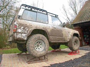

Jai vu un Baroud avec une galerie "normale" sur le toit (full size, pas juste au dessus des places avant).
Visiblement il avait fixé les barres arrières à la ceinture de caisse (on peut prendre ça pour un arceau extérieur)... Le HT n'est pas percé ni touché, p'têt même qu'on peut l'enlever complètement.
Genre ce qu'on voit sur cette photo (sauf que là, il y a aussi des fixations à la goutière sur l'arrière) :

voilà :D c'est à peu près ce que je voudrais avoir...
le hard top, de toutes façons, je l'enlève jamais : je bouffe trop de poussière "fermé", je vais pas ouvrir ;)
donc c'est faisable: en se fixant à l'arrière en haut des ailes et en se fixant à l'avant sur les gouttières :)
cool merci :D

Klug a écrit :fixé les barres arrières à la ceinture de caisse (on peut prendre ça pour un arceau extérieur)... Le HT n'est pas percé ni touché, p'têt même qu'on peut l'enlever complètement.
merci :D
problème réglé : je suis allé montrer la photo à mon mécano (je sais pas souder et j'ai pas de cintreuse) qui m'a dit qu'il pouvait me faire ça d'ici trois semaines suffit que je lui laisse le 4x4 avec le coffre de toit et il me fera un système d'arceaux fixes comme sur la photo et avec le coffre amovible (fixation par équerres boulonnées) :D
