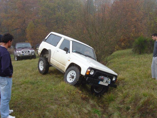

Certes, certes... mais y'a des cas où la "petite pichenette" on peut pô trop la mettre. Soit que l'obstacle est trop hard ou que les conditions ne s'y prêtent pas comme ici par exemple : Image
(Cortel en plein travail :D tout en douceur).
Parce là, la pichenette, elle te colle tout droit dans le fond du fossé :D .

Il faut dire : " Monsieur Cortel ! " :lol: :lol: il est vrai que dans le cas présent passer un fossé de cette façon , chapeau ! en photo ça n' a l' air de rien , mais dans la réalité il en est tout autre :~: perso. j' aurai pas osé :~: quoi que ?.....
Il est certain qu' un blocage de pont ça vaut tous les débatt. du monde :cool: j' en suis conscient ............ mais bientôt je mettrais des photos de "mon" Terrano avec un pt'it message pour voir ce que donne un T2 avec de bons ( T. bon ? ) débatt. :idée: dans le cas présent l' angle de fuite du T2 ... oula un peu chaud mais comme j' ai un attelage généralement c' est lui qui frotte doucement ... et je dis bien : doucement ! car le mien ne fait pas office de soc de charrue c' est juste une barre en travers au dessous du pare-chocs , ceci dit , il est beau le Patrol :idée: :lol:

Au meme endroit j'ai essaye la pichnette car j'aime bien aller le plus loin possible sans le bloc .......et bah suis pas passe et du mettre le bloc aussi :D
