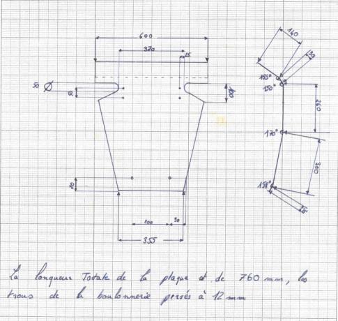

je vais voir a ce qu'une boite de méca à coté de mon taf me fasse un ski de protection moyennant finance, mais j'ai besoin des cotes.
Est ce que les heureux proprio de ski sur Vitara de 91 peuvent me donner les cotes de leurs plaques ou dessin....
Merci bcq

re: Cote ski Vitara 91
http://www.forum4x4.com/forum/viewtopic.php?t=44691

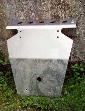

Perso je vais me faire un gabarit en carton (dès que j'ai un moment) et me faire une protection de BT maison, genre celle que l'on trouve sur jtts (http://www.jtts4x4.com/) et qui me semble pas trop dure à réaliser.
plaque alu en 5mm dim 1mX2m
Pensez a faire le trou pour la vidange !!
Ca n a jamais bougé pourtant elle a recu des coups severe meme un rocher a 50Km/H ca a leve la voiture et fait une griffure dessus... Et ca m a couté 50€...
Alors a vos cartons
En cas de soucis hesitez pas a m envoyer un message !
En 5mm inox, j'avais que ça en stok et c suffisant.
Voilà, bonne route.
Moi c etait plus rustique !
Mais je comprends pas le mode de fixation...?
