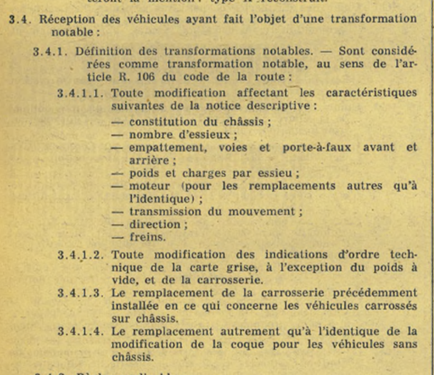

Que dit le contrôle technique ?jcnappee a écrit : lun. juin 02, 2025 5:10 pm heu... t'es sérieux ? Une réhausse est une modification du véhicule. Depuis toujours un véhicule réhaussé ne devrait pas passer au CT, ce n'est pas nouveau mon loulou !
5.3.1 Ressorts et stabilisateurs
5.3.1.d.2 _ Modification présentant un risque : niveau de gravité majeure
5.3.3 Tubes de poussée, jambes de force, triangles et bras de suspension
5.3.3.c.2 _ Modification présentant un risque : niveau de gravité majeure
J'en conclu que si pas de risque c'est toléré.

ok, alors si tu en conclus que "si pas de risque c'est toléré", on est bons ! ah... heu... au fait, j'ai une question... c'est qui qui décidé si ça présente un risque ou pas ? et tu fais quoi si t'es pas d'accord ? une expertise ?Oldcruiser a écrit : mar. juin 03, 2025 11:38 amQue dit le contrôle technique ?jcnappee a écrit : lun. juin 02, 2025 5:10 pm heu... t'es sérieux ? Une réhausse est une modification du véhicule. Depuis toujours un véhicule réhaussé ne devrait pas passer au CT, ce n'est pas nouveau mon loulou !
Bon bref, je ne vais pas encore une fois faire ma chieuse, ça ne sert à rien, nous avons la réponse : "si pas de risque c'est toléré" !

1. en cas de modification notable, le contrôleur technique DOIT demander le dossier de demande de modification des caractéristiques techniques du véhicule.
2. qu'est-ce qu'une modification des caractéristiques techniques du véhicule ? Il faut que ce soit une modification notable.
3. qu'est-ce qu'une modification notable ? c'est une circulaire de 1974, publiée au JO, qui le précise :
Vous y lisez comme moi : modification des porte-à-faux (conséquence d'une réhausse), voie et direction
4. une réhausse modifie donc notablement un véhicule
5. le controleur technique devrait donc, dans tous les cas, demander le dossier administratif de demande de modification à déposer auprès de la préfecture en cas de modification notable.
Voilà, c'est pas un truc au doigt mouillé, c'est précis et ça appelle une réponse précise.
S'ils ont été assez sympas pour ne rien dire jusqu'à présent, c'était juste à titre commercial, de la même façon que certains toubibs font des arrêts de complaisance.
