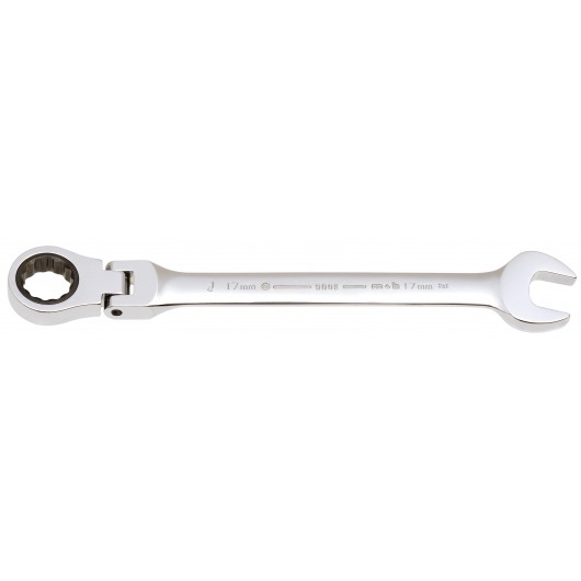

Non, rien ne passe. Le turbo gêne pour passer n importe quelle clé. Je vais essayer avec un clé coudée comme sur la photo. L autre clé, dejà essayé et ça passe pas.
