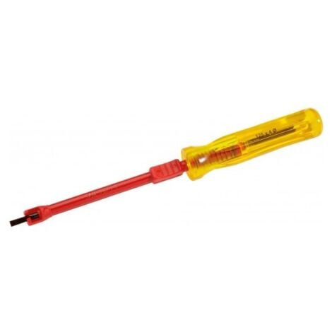

J'utilise ces tournevis. Achetés il y a fort longtemps. 1 plat et 1 cruciforme. Mais c'est pas toujours possible, il faut que la partie plastique puisse passer.

Jojo74 a écrit : lun. juin 03, 2024 10:03 am J'utilise ces tournevis. Achetés il y a fort longtemps. 1 plat et 1 cruciforme. Mais c'est pas toujours possible, il faut que la partie plastique puisse passer.
Effectivement , faudrait que j'en rachète
