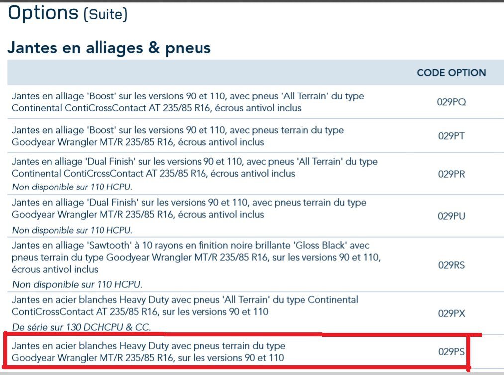

Messages : 104334
Re: Taille des pneus et législation ?
Comme je roule sur goudron avec des pneus TT et qu'en cas de contrôle par un représentant de la loi qu'aime pas les 4x4 je pourrais être embêté j'ai dans le 4x4 la preuve que ce sont mes pneus d'origine
