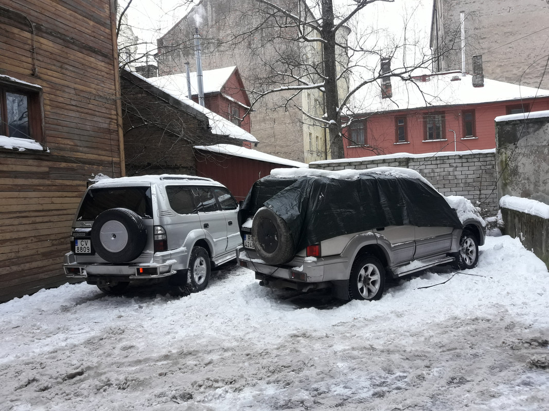

mon derniers KDJ 95 09/2002 BA 263 mkm à subit fin décembre une avalanche de glace dégringolé du toit d'un bâtiment ( pourtant garé à 3m de la façade si j'avais serré il n'aurait rien eu , sa fin était programmée) résultat pavillon totalement défoncé montants pliées bon pour la casse .....impossible de retrouver une épave pour récupérer le toit en découpant aux montants et réparation hasardeuse et lourde financièrement, avec des risques d'étanchéité non garantis.
je l'avais acheté avec difficulté à l'époque du changement de model chez Toy, je voulais absolument conserver cette carrosserie plutôt que le nouveau model ou je m'y sentait mal et claustro dans ces habitacles réduits par tant de plastoc .
Donc 22 ans plus tard n'ayant pas changé d'avis sur la serie 9 et n'ayant pas de budget a rallonge je trouve par miracle et qui tombe à pic une occase a un prix raisonnable , exactement le même model KDJ95 BA première main de juin 2002 dans un état cosmétique extérieur exemplaire mais ayant 430 mkm .

je récupère motorisation boite transfert etc de mon véhicule accidenté pour remplacer celle qui a 430mkm sur le nouveau ou je laisse en l'état ?
sortir l'ensemble moteur boite est faisable ou nécessité de les désaccoupler ?

Si tu as de quoi mettre à l'abri l'épave, je la garderais bien propre comme réserve de pièces détachées, et j'utiliserais le nouvel engin dans l'état en faisant l'entretien. ;)

Et quel serait le prix de changer la caisse sur ton propre châssis. :hein:
Du coup tu aurais le moins de rouille (ton châssis), le moteur le moins kilométré (le tiens) et la caisse en bon état (=l'autre).

Pareil que Lebjac, si tu as la place tu gardes les deux pour en faire durer un le plus longtemps possible.
Decrasse l'admission du modele a 430 000 km, condamné l'EGR et un coup de nettoyant injecteur il peut en faire bien plus.

Roussje : Oui bien sur ton idée est très plaisante mettre cette caisse sur mon LC accidenté qui n'a quasi pas connu le sel et la neige puisqu'il a passé 15 ans de sa vie à Nice et que sont châssis est encore nickel.
je dois voir avec mon mécano et son réseau de connaissance pour une carrosserie bien équipée, soulever une caisse de 800...1000 KG pas simple , ici c'est pas l’Afrique mais ils ont l'habitude de faire durer le matos et réparent beaucoup, les artisans sont très démerde et souvent très bons, seul bémol c'est comme partout l'on peut tomber sur le pire comme le meilleur ? mais le prix de la main d’œuvre est ridicule comparer aux heures d'atelier en France. obtenir un devis impossible ici c'est à l'ancienne on te donne un prix verbal et ils respectent, sauf si grosse couille il faut rallonger.

Donc en résumé : je fait faire la manip par mon mécano en qui j'ai toute confiance et un traitement curatif châssis caisse entre la dépose repose moteur boite transmission .
Ou une inversion de caisse avec traitement préventif de mon chassis avant repose de la nouvelle caisse ....

Alors autre solution si la location de garage n’est pas exorbitante tu fais désosser le cabossé par un mécano moteur boîtes ponts tu stocke tu as ta banque d’organes, après je ne connais pas le marché là bas mais tu peux aussi revendre les pièces en occasion à voir si les séries 9 circulent encore pas mal dans le coin ;)

si tu as la cg de celui qui est mort c'est bon tu changes la caisse tu recuperes la plaque constructeur ( 2 pop's ) sur la paroi moteur et tes plaques immat et roule. l'avantage de changer de caisse c'est que tu sais l'etat mecanique et l'entretien qui a été fait ... ;) de plus si c'est comme sur le kz9 tu dois sortir la culasse pour sortir le moteur seul ..a voir si en sortant l'ensemble bien basculé sur l'arriere ca peut sortir ... :hein: donc a mon avis plus simple de changer de caisse que de moteur /boites .
pour ce qui est de la mise a la poubelle de l'autre tu recuperes le max de pieces que tu peux entreposé, tu revends le reste. tu remets bien la plaque constructeur et les plaques d'immat et zou poubelle .la cg aura le bon numero donc pas de soucis .. :cool:
pour ce qui est du changement de caisse tu alleges au max. une poutre , une ou 2 bonnes sangles avec des protections pour ne pas tout plier et un palan ca c'est le mode africain ..si tu as un pont 2 colonnes sous la main c'est encore mieux ...

c'est sûr ça Fou furieux , plus simple de remplacer la caisse que la mécanique ?
"sortir la culasse pour sortir le moteur seul ..a voir si en sortant l'ensemble bien basculé sur l'arriere ca peut sortir" ca ne sort pas par l'avant ?

je te confirme que le remplacement de la caisse est plus rapide que l'ensemble moteur /boites et non si moteur seul il ne sort pas vers l'avant car pas assez de basculement sur l'arriere pour passer ( du moins sur un kzj9 )
apres tout depend comment ton mecano est outillé
l'autre avantage c'est de pouvoir nettoyé ton chassis et de le traiter le cas echeant...en dehors de l'elec moteur , du radia , de quelques agrafes , de durites souples, de la liaison cremaillere
et des 10 ou 12 boulons de maintien ca vient tout seul
le seul gros boulot restant à alleger la caisse en demontant l'interieur et les ouvrants sauf si tu passes avec un pont 2 colonnes et la tu laisses tout en place compte 3 jours de boulot a 2
