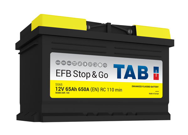

Une question me taraude : existe-t-il des batteries 12v de démarrage spécifiques aux véhicules hybrides ?
J'ai cru lire que mon nouveau dailly est "consommateur " de ce produit... :(

les batteries typées "start and go"?

Ca dépend des marques et modèles pour les précos sur le type de batterie, mais je crois que sur la Yaris une batterie normale, même pas AGM :hein:

actuellement sur les vehicules hybrides
il y a comme batterie
Batterie AGM
Batterie EFB
Batterie VRLA
Suivant le type d'hybridation
les micro-hybrides,
les mild-hybrids (mHEV),
les full-hybrids (HEV)
les hybrides rechargeables (PHEV).

@zounours63: je ne sais pas quel est ton daily hybride => juste 2 précisions:
- sur certains modèles, le démarrage du thermique n'est pas assuré par la batterie de 12V mais par la batterie de traction; dans ce cas la batterie de 12V est souvent de type standard (pas AGM)
- en complément: dans certains cas (en particulier souvent celui ci-dessus, mais pas seulement), il y a une 2ème (petite) batterie de 12V pour alimenter en permanence les circuits électroniques "vitaux". Si c'est celle-là qui est HS ou déchargée, l'hybridation ne fonctionne pas non plus, même si la batterie de traction et la batterie de 12V classique sont OK.

C'est une yaris hybride 116h MY21.
