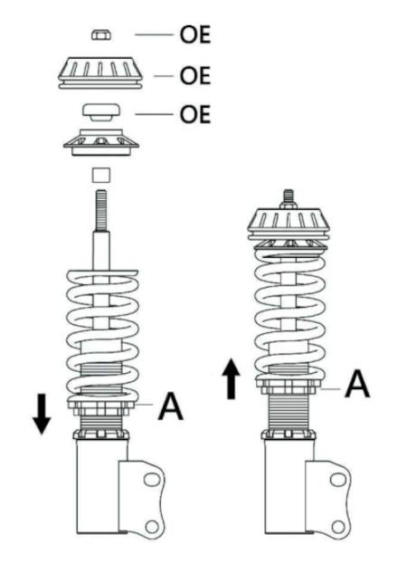

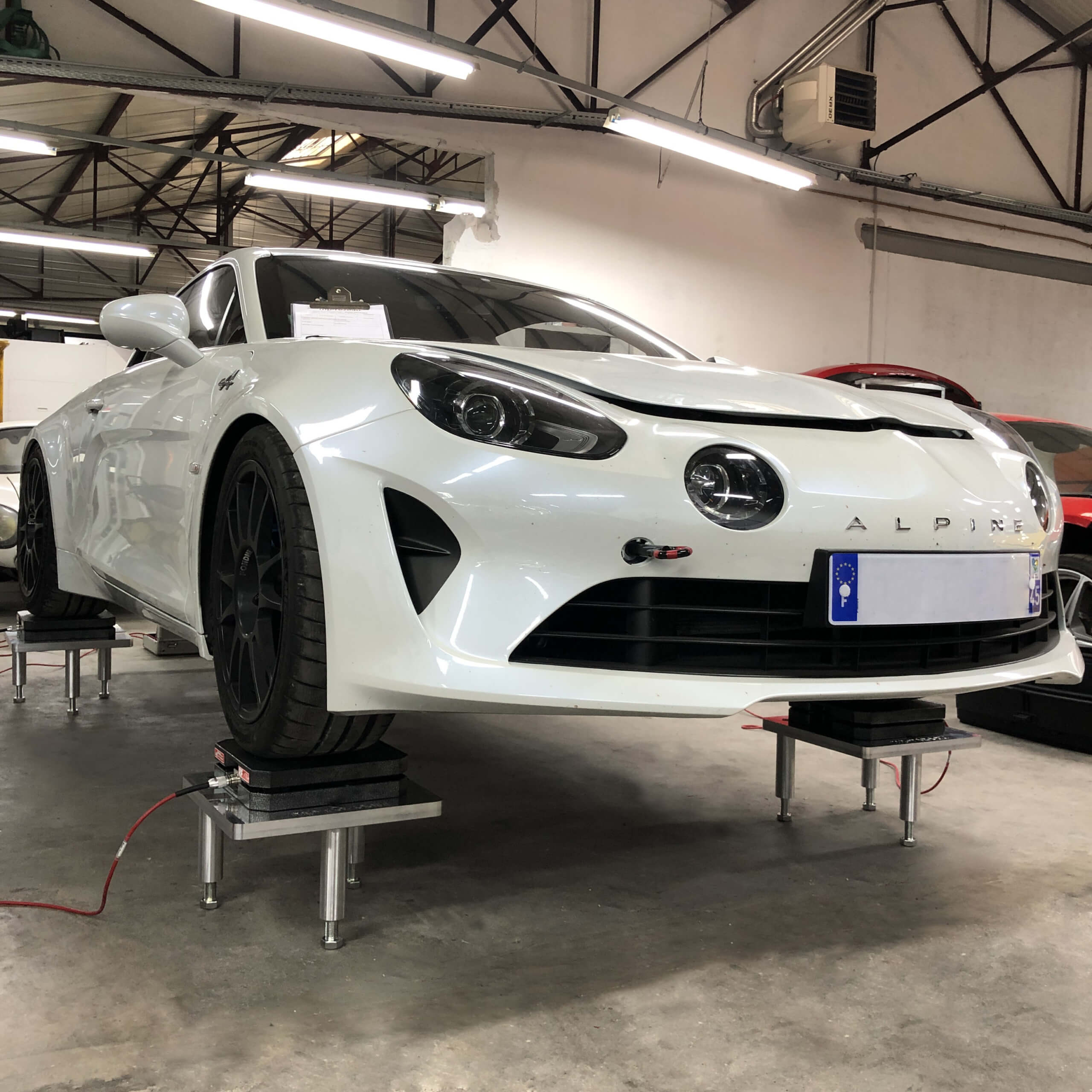

Apres cela arrive assez souvent et pour cela il faut regler la suspatte ( corps fileté ) avec une jeu de balance
les photos sont juste là pour animer
Donc on peut regler avec la balance et on change la charge droite/gauche pour avoir l'equilibre
si tu as pas la balance dans le garage on peut compenser
différence de hauteur entre les deux (exemple 15mm) et tu corriges (en (+) ou en (-) ) suivent la position du filetage disponible
et tu corriges de la moitié de la difference de hauteur.... remontage et essayage pendant plusieurs kms, car on peut avoir un changement de comportement au sol et en prise de d'amortisseur en prise de virage.
Si OK on y retour ne pour remettre les angles de géométrie (qui bougent avec ce genre d'ajustement) Pour ton info j'ai ce genre de montage et avec le temps et le kms 45.000 kms il faut que j'y repasse
demontage nettoyage lubrification
mise sur balance et reglage .... car cela bouge avec le temps et les usures de la suspatte et du vehicule
