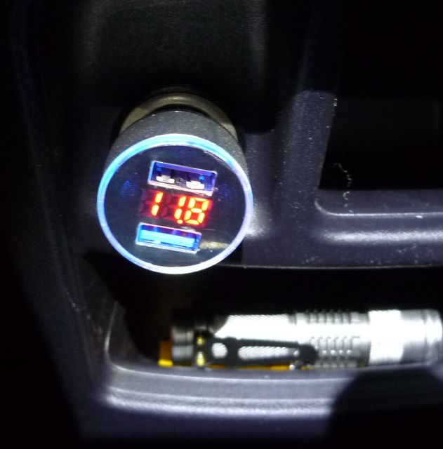

- As tu une prise USB sur l'allume cigare qui indique la tension de bord?
Par exemple comme cela:
Ou comme ça:
Ce petit matériel t'indique la tension batterie à l'arrêt et la tension de bord moteur tournant alternateur en action, ça peut aider pour diagnostiquer une panne.
Pour aller plus loin sérieusement et pas au "pif" il faut connaitre ces deux tensions.
Un multimètre peut faire l'affaire mais c'est moins pratique. ;)
La tension affichée dans les photos:
- la tension de la batterie moteur à l'arrêt (11,8 v un peu faiblarde).
- La tension moteur tournant tu dois avoir entre 13 et 14,5 v.
