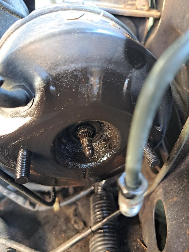

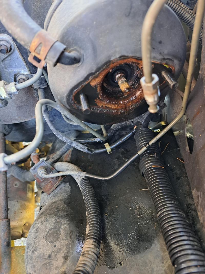

Bon ça fait un moment que je ne suis pas revenu sur le forum, une nouvelle vie professionnelle à fait que je suis en déplacement la semaine , résultat mon vieux BJ en pâtit car je ne m'occupe plus de lui et la semaine dernière quand j'ai voulu faire un tour plus d'embrayage , diagnostique le cylindre émetteur HS une commande sur un site de pièces 4x4 bien connu et voilà aujourd'hui c'est atelier mécanique pour réparer le vieux BJ:

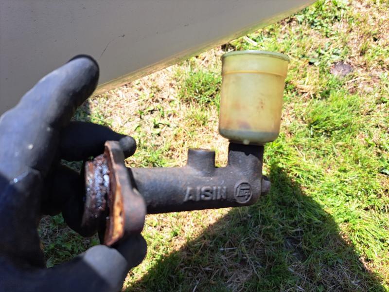

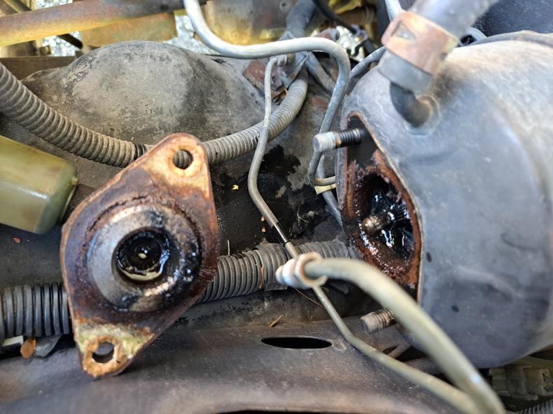

Voilà le fautif:
Après 37 années de service , il a décidé de rendre l'âme , c'est plus ce que c'était la qualité Toyota!

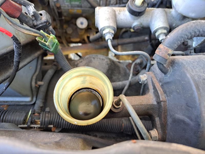

le nouveau en place:

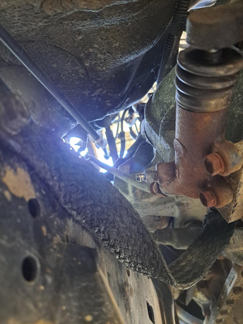

Aller faut se rouler dessous pépère:
Le récepteur :

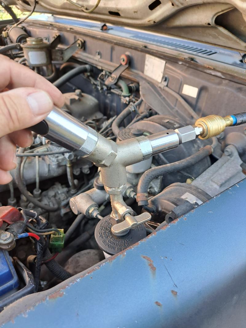

J'ai fait marcher le cerveau pour mettre en pression le circuit pour la purge(je me suis servit du tiroir "tiens ça sa peut servir"):
