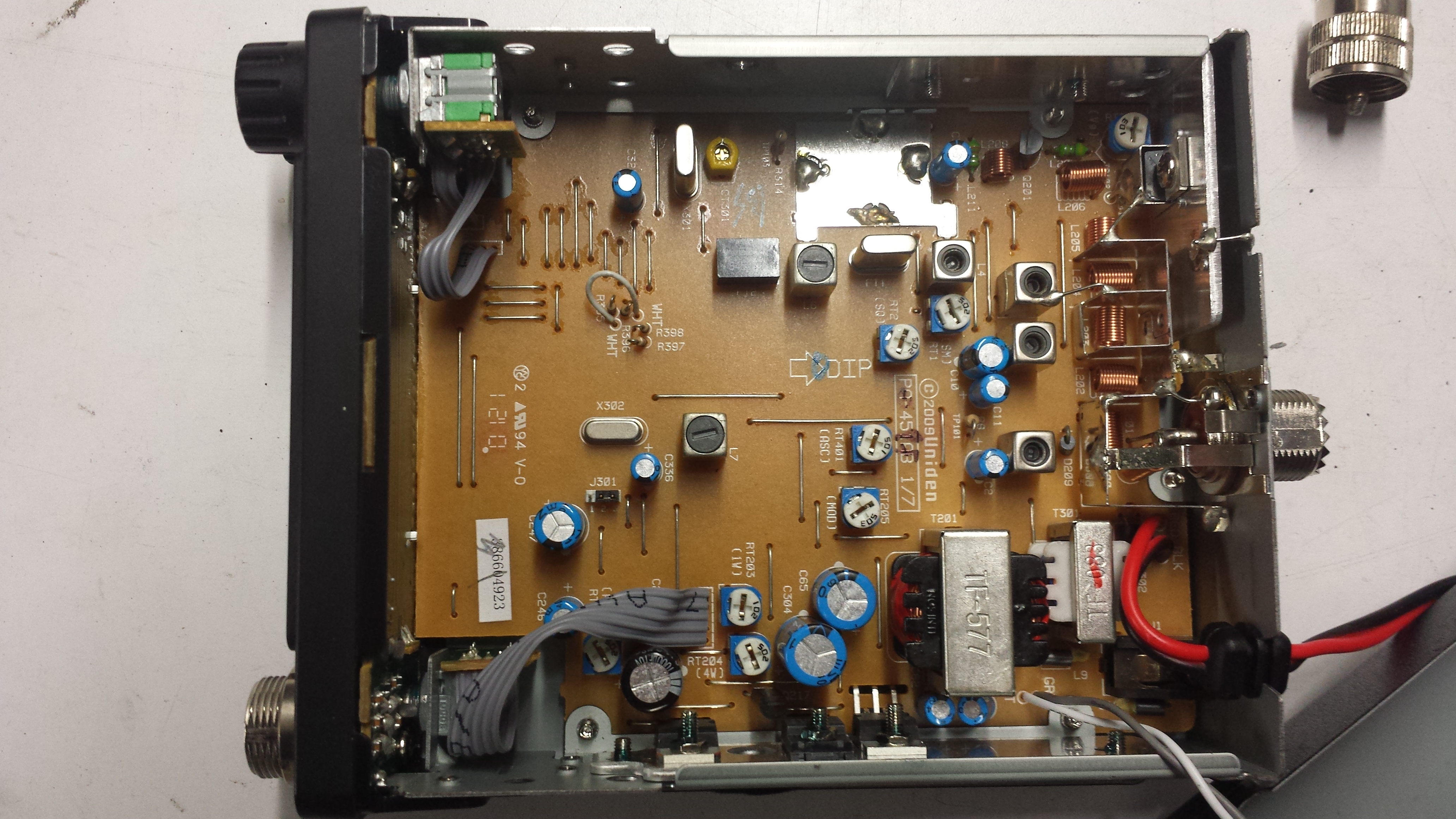

Message par roger78 »
Du coté composant, ça devrait aller pour bosser dedans.
=> http://78roger.free.fr/president/photo/ ... osant).jpg
par contre, du coté soudure, avec tous les cms, c'est la cata
=> http://78roger.free.fr/president/photo/ ... udure).jpg

Bon, j'ai ouvert la bête et rien vu de particulier.
J'ai fait un test avec des écouteurs et j'entends bien un souffle et les bip de la cb.
Par contre vu la petitesse des composants je ne me vois pas faire quoi que ce soit. Quelqu'un capable de faire ça?
Quel modèle équivalent trouve t'on?
