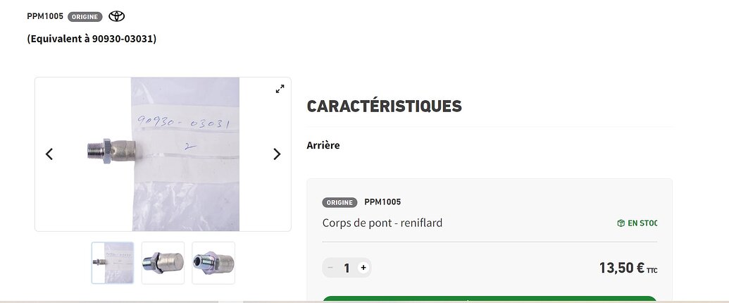

L'ennemie de l'huile de transmission est la condensation par echauffement en utilisation ..... donc pense a une chose
Controle bien ta mise a l'air de ton pont et pourquoi pas changer lamise a l'air (facile)
voilà la référence pour mon hilux

Merci pour le conseil ;)
J’avais acheté il y a 10 ans les deux pièces et le tuyau pour surélever le reniflard au niveau de la goulotte de remplissage carburant, pour éviter que l’eau ne rentre dans les gués. Je l’ai seulement installé il y a environ 2 ans (pas rapide, hein :lol: :diable: ).
C’est fait pour laisser sortie l’air quand ça chauffe, mais je ne sais pas comment ça laisse rentrer quand ça refroidit. Du coup là haut c’est bien à l’abri.
J’avais suivi ceci : http://www.top4runners.com/ja/diff.html
