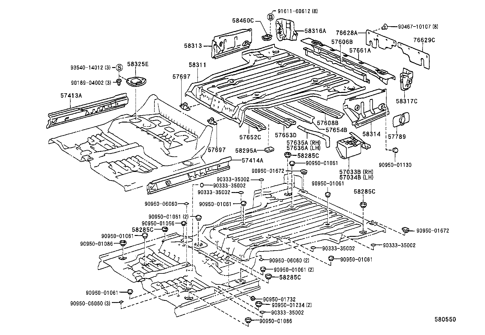

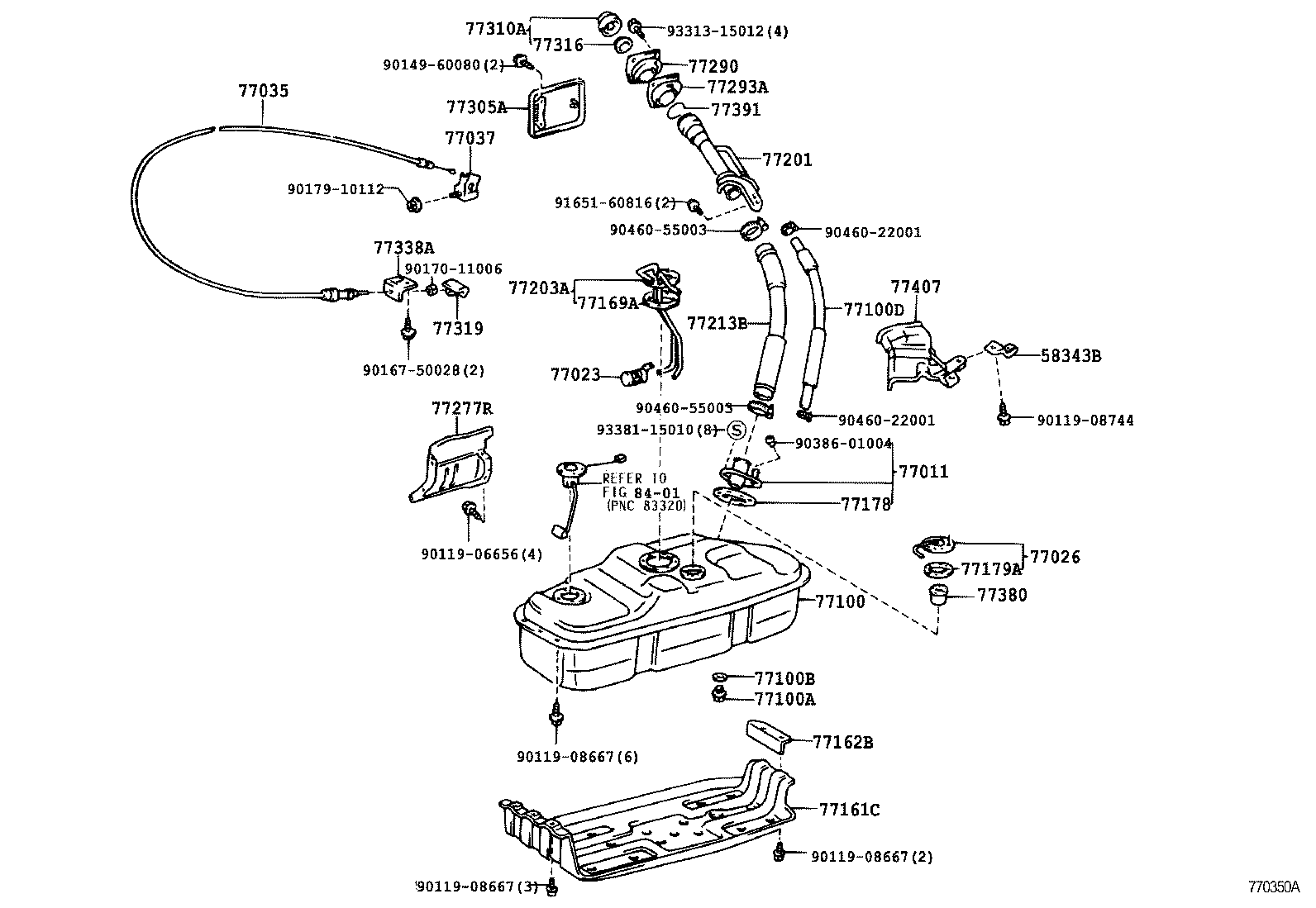

tapes ton numéro de VIN sur ce site
http://www.japan-parts.eu/toyota/gr/199 ... -tank-tube
pour moi le réservoir a une trappe de visite au dessus:
et tu trouveras meme sur les éclatés l'endroit ou est la trappe, logiquement juste au dessus du réservoir, pis pour le démonter faudrait d'abord pouvoir débrancher la jauge sinon t'arraches les fils donc il y a forcément une trappe

cedricfred
Messages : 19461
Re: Jauge carburant runner 3L (1995)
Message par cedricfred »
Je ne vois rien sur les éclatés.

Bonsoir Alex ,
Merci pour le lien avec le site Japan-parts.eu/toyota, très bien renseigné.
J’ai pu y indiquer mon nr VIN, et le résultat a été identique au schéma de reservoir que tu m’as transmis.
Après quelques recherches dans les onglets , il n’apparaît pas de trappe de visite sur le plancher , comme le confirme d’ailleurs Cedricfred et Alip.
Je l’ai également vérifié sur la voiture.
Merci en tout cas pour l’accès à ces plans qui m’ont permis de comprendre vers où j’allais m’aventurer pour le démontage de la plaque de protection puis du réservoir.
