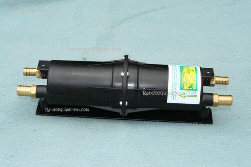

Quelqu'un à un lien pour celui ci ?

famak a écrit : mer. mars 01, 2023 11:15 pm Quelqu'un à un lien pour celui ci ?
Prend en un de 307 ou chose du genre a la casse...
