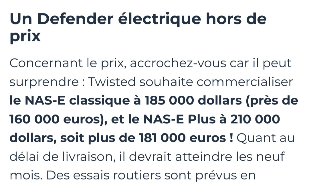

Quel tarif ?
Messages : 104713
Re: Transformation Defender en élecrique
En France, passer un Def à l'électricité :
Messages : 104713
Ça je sais pas si on peut en France ?
Messages : 104713
Aux states
Messages : 104713
L'écologie c'est pas pour les pauvres

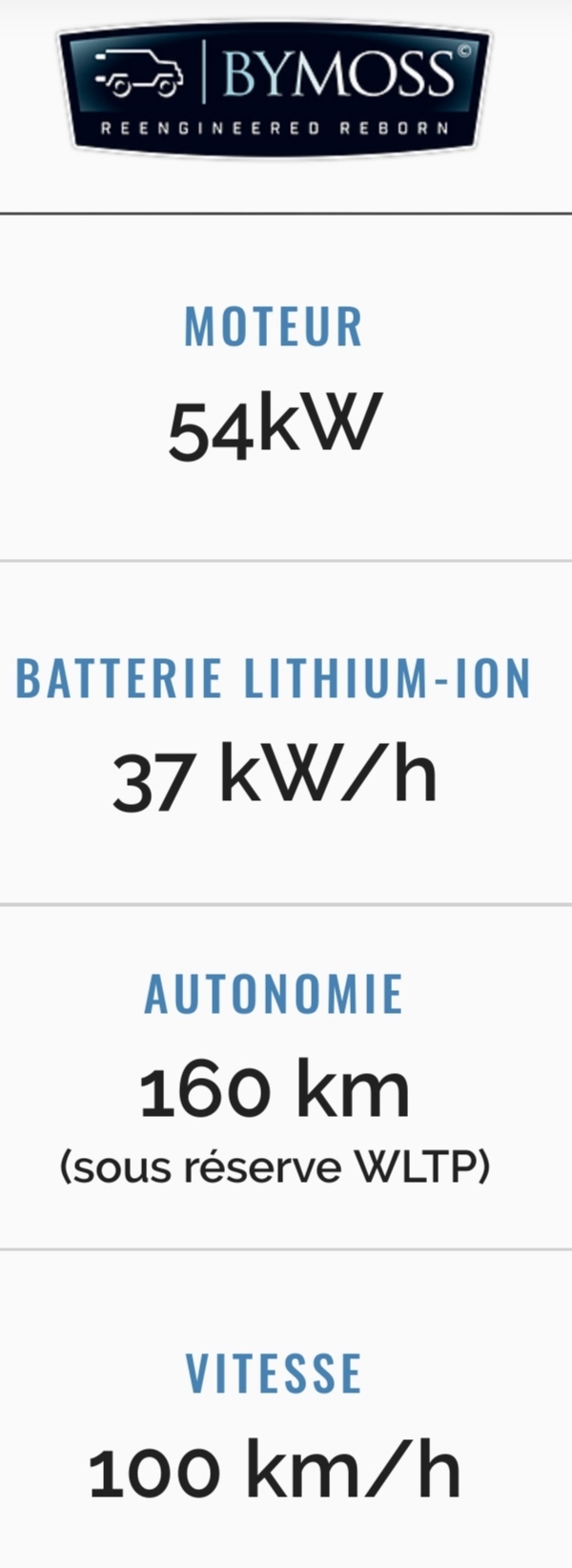

Messages : 15549
christian.styling a écrit : sam. juil. 30, 2022 11:05 pm En France, passer un Def à l'électricité :
Dans les 70 cv , ridicule :p
Messages : 104713
La vitesse de pointe m'irait mais l'autonomie.... Pfffff

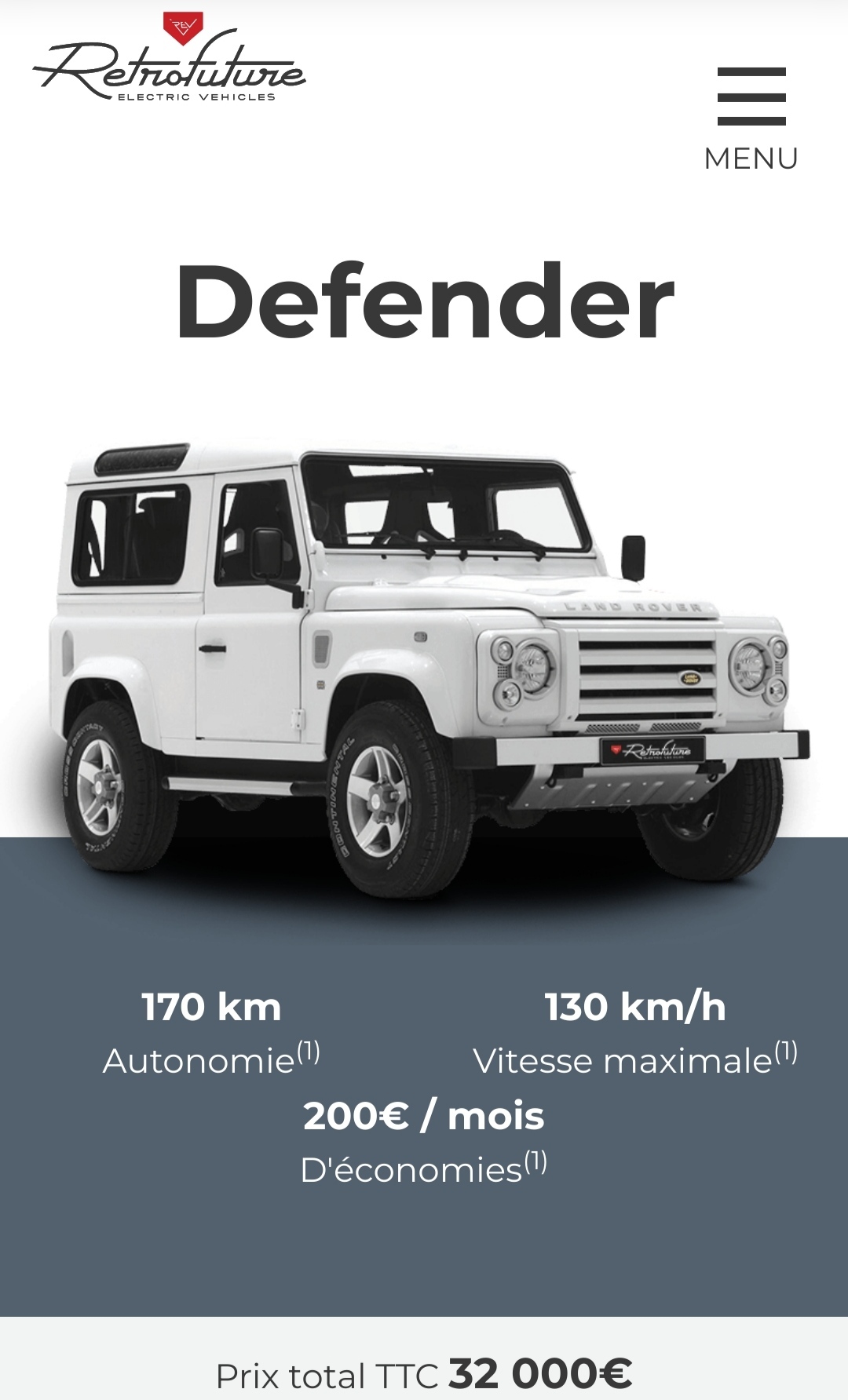

Messages : 104713
Sinon je serais relativement intéressé. Le couple énorme et de suite dispo d'un moteur électrique doit être efficace en TT.. Mais faut quadrupler l'autonomie. On doit pouvoir loger une demi tonne d'accus entre les longerons du châssis...
