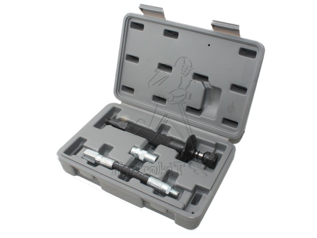

bjr un outil que je ne connaissais pas Image
pour les graisseurs rebels, paint rouillés ou autre, il faut mettre de l'huile dans la seringue et taper avec un marteau sur le poussoir, plusieurs fois s'il résiste , apparemment cela fonctionne .
Juste le prix .

N'est-il pas plus simple de changer le graisseur dans un premier temps?
De déboucher ensuite le canal avec un fil de fer ou autre?

un graisseur 1.00 € et ton outil ?

65 balles. ;)
Après un graisseur se bouche généralement suite à une non utilisation mais c'est rare.

Ou, comment pousser la merde dans les durites de graissage! :D

romainletu a écrit :Ou, comment pousser la merde dans les durites de graissage! :D
+1 !!
En plus s'il faut "taper avec un marteau sur le poussoir " le top ça doit être de péter le graisseur au raz du filetage :D :D , car à mon avis c'est totalement à proscrire sur les graisseurs coudés ...

exNISSAN a écrit :+1 !!
Oui , et là pas glop
La pompe à graisse sous 10 bars d'air en entretien régulier , que du bonheur :)
