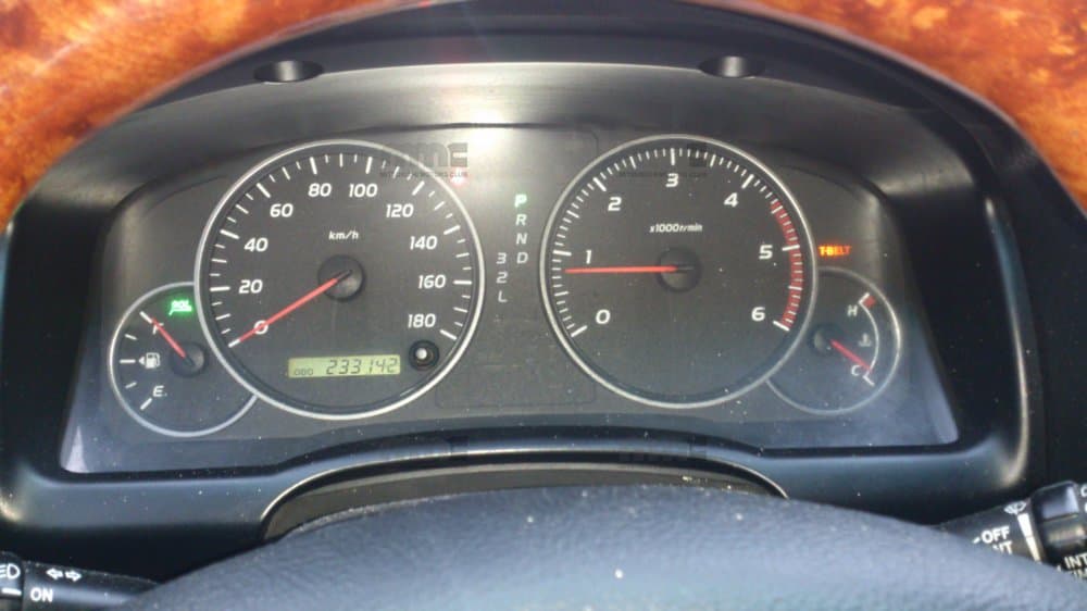

Sur le tableau de bord tu as les chiffres qui s'allument selon le rapport max engagé L, 2, 3, 4, D sur la cinq rapports.
Je suppose que sur la quatre rapports ça doit être L, 2, 3, D ?

cedricfred a écrit :Sur le tableau de bord tu as les chiffres qui s'allument selon le rapport max engagé L, 2, 3, 4, D sur la cinq rapports.
Right

J’ai un membre de la famille qui a un BVA 5 de 2008 je vais voir ce que ça dit. Je pense que tu as raison.

2099 donc BVA 5

C’est BVA 4 il est de début 2004 et 165cv.
