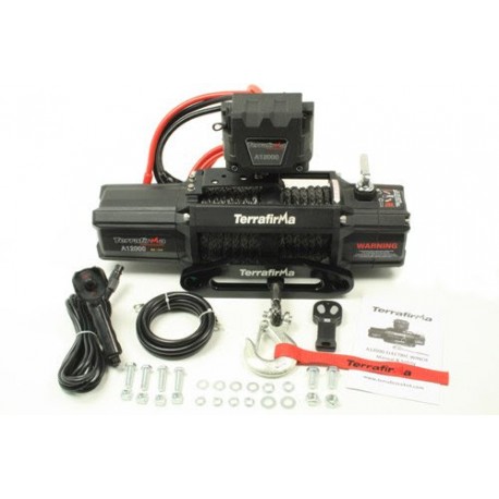

Il y a une époque j'avais un treuil
Pour les branchements, il fallait mettre des gros relais un peu de ce style
Là avec un copain on regarde de nouveau les treuils (25 ans plus tard ...:no :)
donc exemple celui ci avec une charge de 5.4t
et pour le branchement on se retrouve avec juste cela ..
Donc ma question en 25 ans de branchement 12v cela a vraiment changer
Ou
On doit aller sur des pieces electriques en plus du carton complet du treuil ?
Merci d'avance

la technologie a évolué. ça ressemble bien à un relais avec ses 4 fils. Il est probable qu'un treuil de maintenant tire déjà moins d'ampère qu'un d'il y a 25 ans donc le relais sera moins sollicité et donc un relais moins gros.
Par contre la tenue dans le temps sera certainement pas la même....

en fait beaucoup de treuil maintenant ont les relais integrés soit sur treuil lui meme soit a part mais directement dans une "boite" ceci afin de faciliter le branchement et de vendre quelque chose "d'etanche" tout etant relatif en fonction du constructeur et de la provenance du kit

Attention, la plus part des relais vendu sur les treuils sont de qualité discutable... si jamais le relais reste collé... :roll:
Dans tous les cas, bien vérifier l’étanchéité avant montage

Donc a votre lecture
Déjà merci des réponses :) :clap:
Donc pas de besoin de relais en plus mais le coupe contact OUI
et d'acheter un treuil ou l'on puisse trouver des pièces de rechange en cas de ....
https://www.rld-autos.com/fr/solenoide/ ... f3306.html
et revoir l'étanchéité avant montage ... et montage au plus loin des baignades dans l'eau et si j'éloigne le boitier , il va falloir augmenter le dia des câbles.
Message pour Laurent ... ;)
Tu vois c'est plus simple qu'avant mais plus sérieux dans le montage

Avant tu avais 4 relais pour l'inversion des poles
Maintenant tu as in relai inverseur plus compact. Rien de magique

Attention quand tu montes un coupe circuit de monter un truc qui tiendra la charge.
Les petites merdes chinoises comme tu as mis en photo c'est une saloperie sans nom.
Trouves toi un truc qui prends du 250amp continu / 1000 en crete et installes le sur le +, au plus pret de la batterie.
Si possible essaye de tirer les cables en direct sur la batterie et ne pas installer la masse au chassis. Bonjour les interferences avec les nouveaux ECU si tu passes par le chassis.

Bebop a écrit : Attention quand tu montes un coupe circuit de monter un truc qui tiendra la charge.
Trouves toi un truc qui prends du 250amp continu / 1000 en crête et installes le sur le +, au plus prêt de la batterie.
Si possible essaye de tirer les câbles en direct sur la batterie et ne pas installer la masse au châssis. Bonjour les interférences avec les nouveaux ECU si tu passes par le châssis.
la photo vient directement de la marque du Treuil Terrafirma
On note Avant on allait directement sur le + du démarreur et le - du châssis
Maintenant aller en direct Batterie Moteur est le meilleur montage

eric def 90 300 dti a écrit :la photo vient directement de la marque du Treuil Terrafirma
Meme maintenant tu peux te prendre sur le + du demarreur.
C'est la masse au chassis qui est a oublier.

Ce qu'il y a dans le carton fera l'affaire sans soucis.
Et pas besoin de changer les diametres de cable. Du 35mm2 fera l'affaire sans soucis pour un usage light.
Si tu as un gros warn en usage plus soutenu tu prends du 50mm2 mais c'est pas forcement necessaire pour tout le monde.
