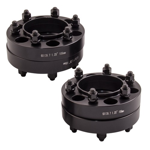

Quelqu'un à déjà fait équilibrer des calles seules ? Ou ca ?
J'ai des calles en double boulonneries, arrivé a 110, j'ai de la vibration.
Dans l'idée, j'ai pas envie de faire équilibré mes calles avec mes roues, pour pouvoir faire mes permutations.
Merci.

Je suppose que tu parles des elargisseurs de voie, normalement, si c’est de la bonne cam, ils sont déjà équilibrés de base.
Vérifie plutôt qu’ils soient bien centrés, ça m’est déjà arrivé ;)

+1 mauvais centrale
La cale est centrée soit par des boulons/écrous coniques comme dans mon cas sur le XJ
Soit il faut y mettre des bagues de centrage pour avoir le même alésage que le moyeu et jante afin que l'élargisseur soit centré sur le moyeu et après la jante centré sur l'élargisseur.

+1 pour le centrage.
Je doute qu'un déséquilibre des cales soit la cause. L'influence d'un déséquilibre aussi proche de l'axe de rotation est minime. Par contre si la roue se retrouve même légèrement désaxée.....

sans les cales ca vibre pas du tout pour écarter le pb d'équilibrage des pneus?
et tu as quelles jantes aussi?
en fait il y a aussi des élargisseurs qui ont une collerette au milieu pour centrer la jante, ceux de ta photo n'en ont pas...
selon le type de jante "hub centric ou lug centric" ca peut jouer"

pas de colerette sur les miens, les élargisseurs et les jantes sont centrés par des écrous coniques
FAMAK mets nous des photos

Les jantes sont celles d'origine.
Je n'avais pas de soucis avant de mettre les elargisseurs, mais je vais essayer d'autres jantes et pneus aussi d'origines pour essayer.
Restera a voir le centrage,mais c'est des ecrous conique. (Bon, ca peut arriver).
Un coup de brosse avait été mis avant de poser les calles, et les tambours repeints.

Pour bien les centrer, je mets la roue en appuis avant de serrer en croix..........................

pat 25 a écrit :Pour bien les centrer, je mets la roue en appuis avant de serrer en croix..........................
Je ne comprends pas trop.
C'est de la double boulonneries.

110 mauvais centre des voiles de roues sur les moyeux
