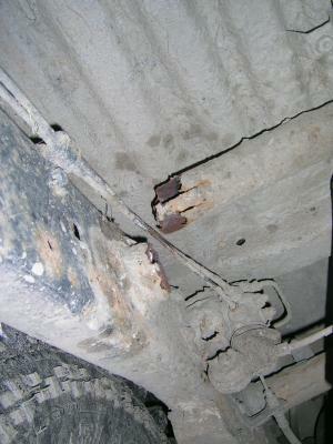

bon comme certain on pu le voir j ai eux une casse sur le support arrière des amorto du toy voila la video

je voulais pas en faire une vidéo de la réparation mais enfin de compte je me suis dit que sa pourrait servir donc voila deja la video sur le reflexion de la réparation .
et bien évidement on découvre d autre surprise quand on tafe dessus

juste la plaque sur le bas c est pas le top si ton châssis a bien morflé deux L pour enchâsser c est bien mieux. mais avec les courbes :ouin:
si tu trouve un cul de châssis que tu greffe en gros comme sur les land
tristanlcf
Messages : 14755
Localisation : 05
re: casse support arriere amortisseur
Message par tristanlcf »
.manu 38 a écrit :juste la plaque sur le bas c est pas le top si ton châssis a bien morflé deux L pour enchâsser c est bien mieux. mais avec les courbes :ouin:
mon chassis na pas morflé autant que tu peut le pensée justement je mis prend largement a temps et je vais pas decouper un chassis arriere juste pour 5cm de percé faut etre réaliste
il n y a juste que l endroit de 5cm qui est percé .
j ai pas montrer en video sinon sa fait des video de 2H mais tout les reste du chassis n a rien du tout
et un morceau en L ou en U ne sert a rien non plus vu qu'il n y a que sur c'est 5cm qu'il est percé

Pourquoi ne répares tu pas le support d'origine, une pièce manchonnée sur le tube d'un côté, et enquillée dans la douille du châssis de l'autre, ce serait peut être moins de boulot ?

earl a écrit :Pourquoi ne répares tu pas le support d'origine, une pièce manchonnée sur le tube d'un côté, et enquillée dans la douille du châssis de l'autre, ce serait peut être moins de boulot ?
oui j y ai penser mais même si sa fait beaucoup de taf je preférer partir sur une rep ou je revient pas dessus ..
cet engin je compte le garder donc rép en conséquence ;)

ta barre de substitution, c'est du fer ou de l'acier?

earl a écrit :ta barre de substitution, c'est du fer ou de l'acier?
acier tube échafaudage en 3 mm d epaisseur

j'ai eu la même galère en 2007, après une 1ère réparation (le tube a lâché que d'un côté)
rebelote en 2009 (l'autre côté) changement de châssis lors de la restauration du BJ (pose de renfort pour cette traverse mais je ne retrouve pas la photo)
