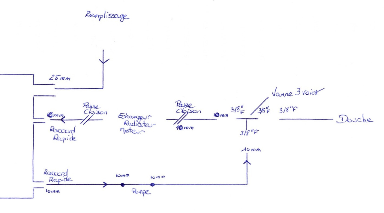

Salut à vous,
Tiens j'ai quelques questions qui me taraude concernant la plomberie intérieur du Z...
J'ai un Réservoir d'eau (Chantal 40L Extra-Plat) qui ne me servira que pour l'eau de vaisselles et de douches il est munis d'un remplissage de 25mm, et deux sortie de 10mm... (Relais Thermo SCT1000, Pompe Osculanti 3.8L/min avec coupure a 2.8Bar / Durite, Douchette à déverrouillage manuelle sur le pommeau)
- Je me pose la question sur le remplissage de 25mm, je ne trouve rien qui puisse aller niveau coupelle de remplissage avec un évent... Sachant que l'entrée de remplissage se trouve à tout au plus 5cm au dessus du réservoir... La seul option que je vois est d'y mettre au bout un raccord cannelé de 25mm avec un filetage de 3/4", mais ça ne m'avance pas à grand chose... Si vous avez des idées de ce côté là, je suis preneur... L'idéal étant d'avoir un truc compatible gardena, ou chose du genre...
- Pour les sorties de 10mm, j'ai posé deux raccords rapide laiton de sortie 10mm, celui du bas allant à la pompe entrée et sortie de 10mm vers la vanne 3 voies filetage 3/8"F (Donc raccord annelé 10mm vers 3/8"M) de la vanne 3 voies, à ce moment là deux choix :
1 - soit je met en re-circulation vers mon échangeur moteur (filetage 3/8"M vers raccord annelé 10mm) direction l'échangeur radiateur moteur puis retour vers le réservoir sur raccord rapide 10mm
2 - soit je met en direction de ma douche qui a un filetage 3/8" (Donc mamelon 3/8"M des deux côtés)
Où est il a de moment là judicieux de poser des clapets anti-retour ? Y a t'il a un moment donnée une forme a crée (j'entend par là style siphon ou autres pour quelques raisons que ce soit ?)
Voila le schéma pour mieux visualiser :)

Le plan que tu as posté en lien ne correspond pas à ton descriptif au niveau des E/S: 1x50 + 3x25 sur le plan VS 1x25+2x10 dans ton descriptif :hein:
tu as ton réservoir chez toi et tu as posté à partir de ce que tu à vu j'imagine, le 25 est lisse ou fileté ? Si fileté = des solutions, si lisse = caca :malade: pour se raccorder dessus
Pour les clapets ou siphon je n'en voit pas l’utilité mais je peut passer à coté de quelque chose

Je viens de le remonter, le 10mm c'est diamètre intérieur et 25 extérieur... Je vais virer le bouchon de 50mm du côté du plan pour me baser là dessus sur le remplissage je pense, affaire a suivre mais ce réservoir est chiant...

Bon visiblement je vais devoir me servir du bouchon de 50/55mm pour le remplissage avec une gaine de 40mm...
