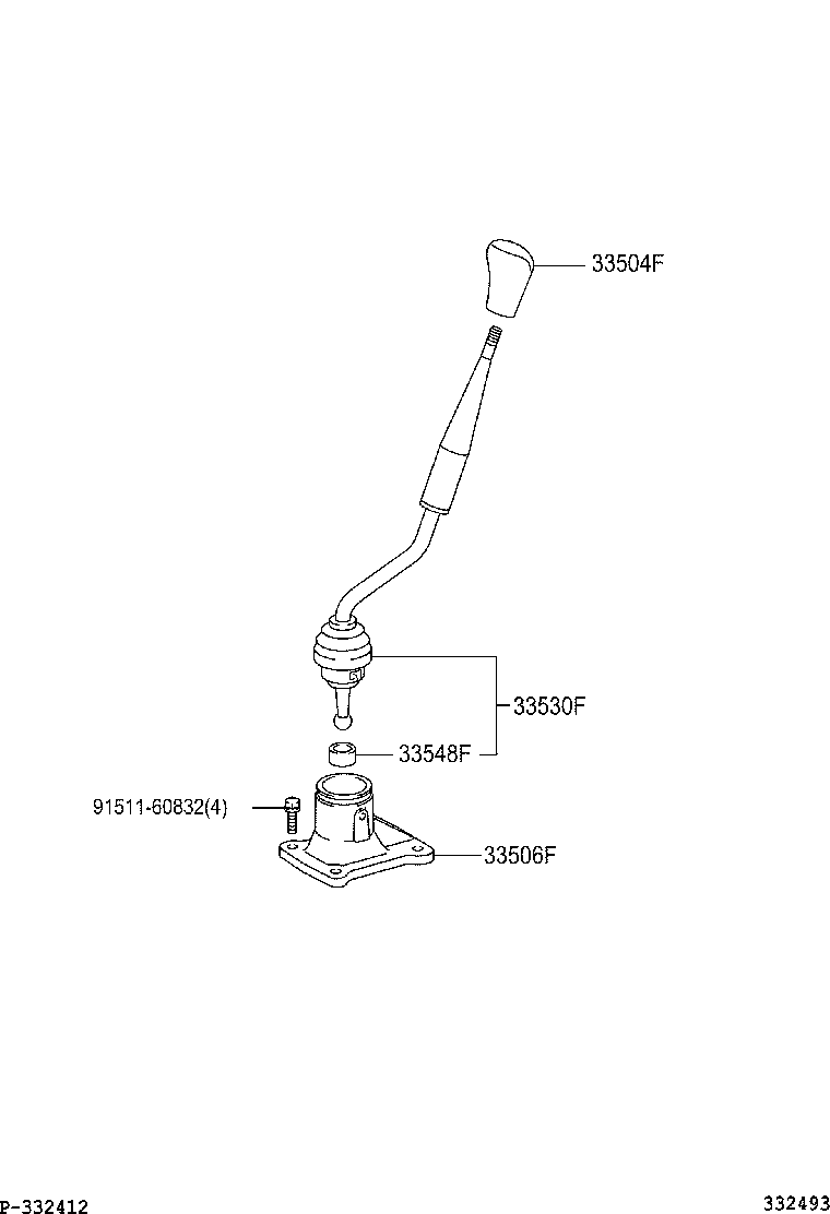

bonjour,
Apres démontage il s'avère que le problème vient du Siege de levier de vitesse qui tout simplement détruit.
Jai parcouru plusieurs site de pièces détachées et même téléphoné et je ne le trouve pas pour la boite 6 vitesses il est seulement référencé pour la 5 vitesses.
Quelqu'un pourrait il me dire si c'est la même pièce sur les deux boites ?
Merci d'avance

Salut ,
Tu vas sur ce site
http://www.japan-parts.eu/toyota/eu/200 ... ngine-fuel
tu renseignes ton véhicule (année ,modèle ,ect...)
Pour les éclatés tu va sur "powertrain" , puis sur "shift lever" et tu regardes les n° de pièces que tu cherche .Tu clique sur le n° de la pièce pour afficher la référence complète
Tu fais la même chose pour le modèle 5 vitesses et tu compares les ref si c'est similaire...

A mon avis oui
https://www.amazon.com/Toyota-33506-601 ... B01FI8ZCH4
