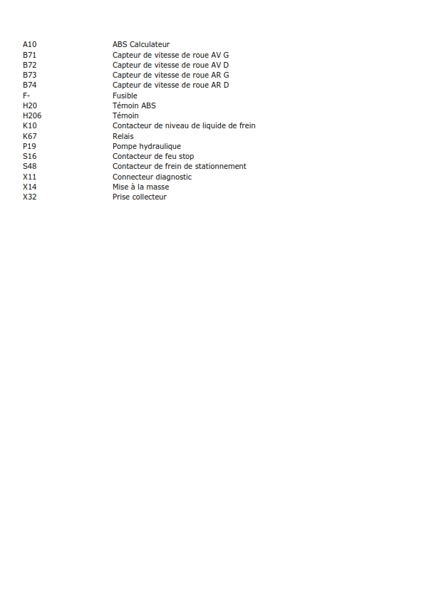

pour tester l abs il faut couper le contact et mettre la borne 15 de la prise obd a la masse remettre le contact et compter les clignotement
si ça s allume pas voici la doc que j ai

la suite
[/img][/url]Image
