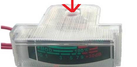

Pour ton vu mètre, dessoudes le et regarde ce qui se passe.
Si il reste bloqué, c'est qu'il est dcd.
Bon courage

re: Vu-metre sur un président JFK
Alors, pour la K40, tu peux regarder sur LBC, de temps en temps, on en voit passer ou les personnes vendent l'antenne car ils ont plus l'embase.
Sinon, pour le S-mètre, il te faut ouvrir le poste.
Sur le dessus ou dessous du S-mètre, il y a un petit trou ou il y a une petite vis dedans (voir fleche rouge sur la photo)
à l'aide d'un petit tournevis plat, il faut desserrer la vis.
à peine un quart de tour doit suffire.
Ensuite, voir si elle redescend et remonte bien lorsque tu passes en émission.
Normalement, ça va la décoincer.
Ne pas dévisser de trop (y aller par millimètre), sinon, l'aiguille va sortir de son support. et là, voilou pour la remettre.

Bonjour,roger78 a écrit :Bonjour,
Dans la mesure du possible, lorsque l'on fait des réglages sur un galvanomètre ou un potentiomètre, il faut éviter d'utiliser des tournevis métallique car ça fausse légèrement la mesure. Après, chacun fait comme bon lui semble.

tant mieux ! bien joué et merci a roger bipj-f 85 a écrit :Juste un petit mot pour vous confirmer que l'aiguille du s-metre a retrouvé toute sa liberté de mouvement... Merci![]()

Ah, ça c'est parfait.j-f 85 a écrit :Juste un petit mot pour vous confirmer que l'aiguille du s-metre a retrouvé toute sa liberté de mouvement... Merci![]()
Il est reparti pour tenir encore 20 ans.
