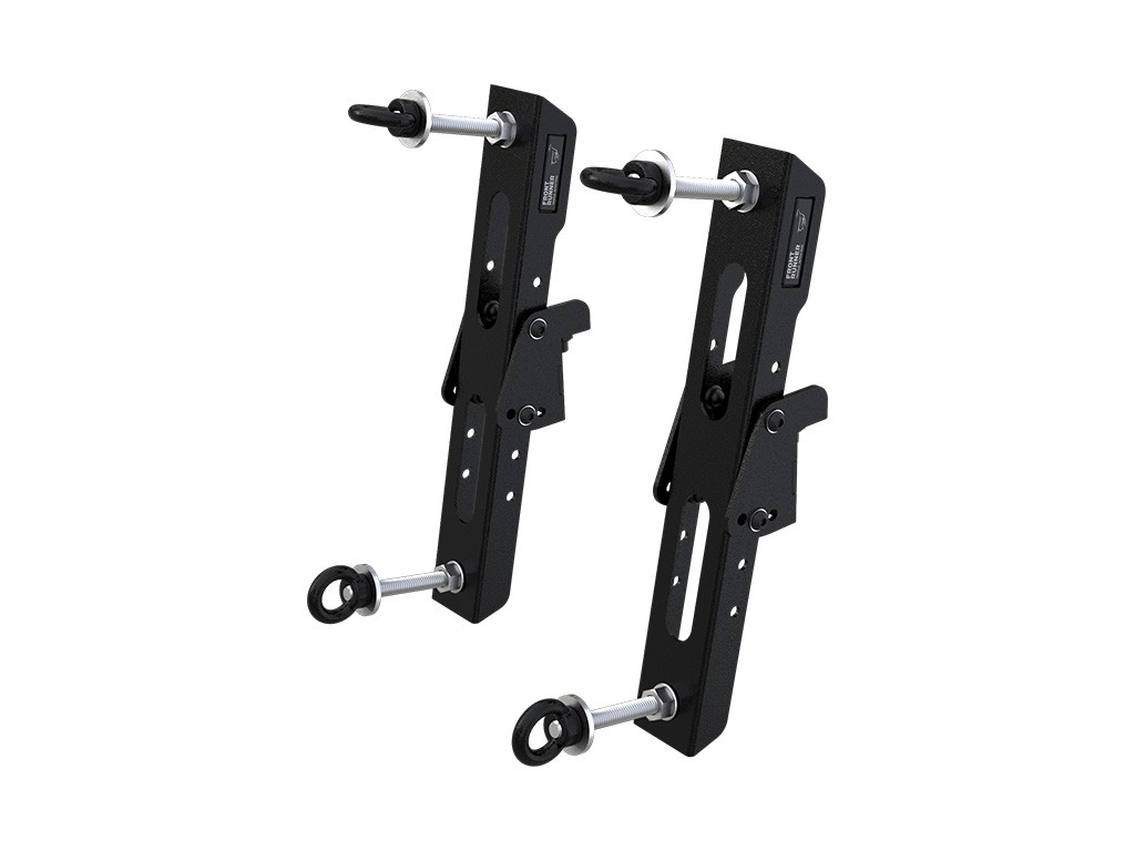

Je voudrais fixer mes plaques à sable alu à l'extérieur de mon 78 , sur les côtés .J'ai déjà vu pas mal de lands ou de 78 avec ce système d'accroche .J'ai beau chercher sur pas mal de sites, je ne trouve rien . J'en suis à me demander si ce type de fixation est autorisé .
Pouvez-vous m'indiquer une adresse ou un plan pour fabriquer un tel système . Par avance ,merci .

re: fixation plaques à sable sur 78
pas de galerie donc je suppose
plaque alu ou plastique?
pour les plastique j'ai trouvé ca
http://www.rlc-diffusion.fr/franchissem ... treme.html
https://www.equip-raid.fr/produits/supp ... rhino-rack
ou des rails https://www.lemondepourpassager.fr/wp-c ... a5-043.jpg
mais bon ca augmente la largeur du bestiau...
ou sur le capot

on trouve d'autres systèmes : https://www.boutique-aquitaine4x4.com/m ... 12017.jpeg

Merci pour le lien .J'ai une galerie, occupée par la tente de toit et des malles , d'habitude j'y mets les plaques mais l’accès , est difficile .

Merci pour les conseils . Le rail semble la bonne formule . C'est vrai que la largeur du véhicule sera augmentée, voilà une nouvelle source de racket lors des contrôles africains !!!

Des "plaquettes aero" sont suffisantes et beaucoup plus discrètes quand les plaques à sable sont démontées.
Des"pions aero M8", des rails"oméga" verticaux...

Les plaques c'est un peu comme le treuil: cela ne sert que rarement, mais quand tu ne les a pas.....
Pour nous, les plaques (2 souples et 2 alu) sont sur le toit, fixées sur des rails aero. Cela constitue une bonne plateforme pour arrimer de la marchandise (vêtements et chaussures cadeaux, bois....)
juste avant d'arriver au tas de sable, on les accroche sur les côtés pour pouvoir y accéder facilement.

en haut, pendus à la gouttière par pincement, et en bas fixés par un trou, dans la paroi du 4x4 par boulon.
ça ne sort pas du gabarit (largeur du 4x4 aux rétroviseurs)
