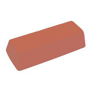

un disque en feutre et de la pâte abrasive (pâte à rôder) ?
