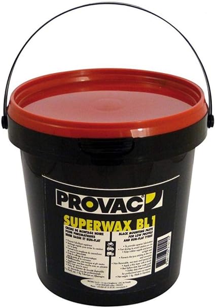

La crème de montage basique pas bon ?

titoupath a écrit :La crème de montage basique pas bon ?
OUI si tu as mais bon un pot cela me fait 2 ans alors que je touche a mes pneus assez souvent

Sans vouloir faire de pub (modérez-moi si hors charte) je prends ce genre de consommable chez https://www.consoequipment.com/
Pour un particulier j'ai pas trouvé mieux placé pour le consommable type plombs/valves/gants/crème et le petit outillage pneus gonfleurs/tire-valve etc même pour de petites quantités
