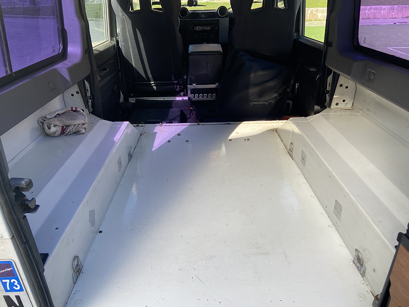

bon j'ai enfin trouvé un peu de temps pour m'y mettre... alors je déterre le sujet :D
J'ai donc installé d'abord une couche d'isolation phonique, puis une couche thermique de la marque Noico partout sur le plancher du Def.
Et je suis super content du résultat! le gain en réduction de bruit est vraiment agréable et l'isolation thermique fait également le boulot!
Testé un we lors d'un bivouac en montagne: chaud sur la mousse, tout humide sur la carrosserie nue (je n'avais pas encore terminé de tout poser)
La mise en place est simple: on vire tout, on nettoie, on colle, on passe la roulette!
J'en ai eu pour 250€ au total.
Je recommande :)

roussje
Messages : 3318
re: Noico
Message par roussje »
Merci pour l'info et les photos qui sont très explicites.
On voit clairement que ce sont des produits faits pour cela. Et le travail à l'air bien fait!
Côté pratique, j'imagine que le bruit du moteur, qui est à l'avant, n'est pas atténué au poste de conduite, non?
