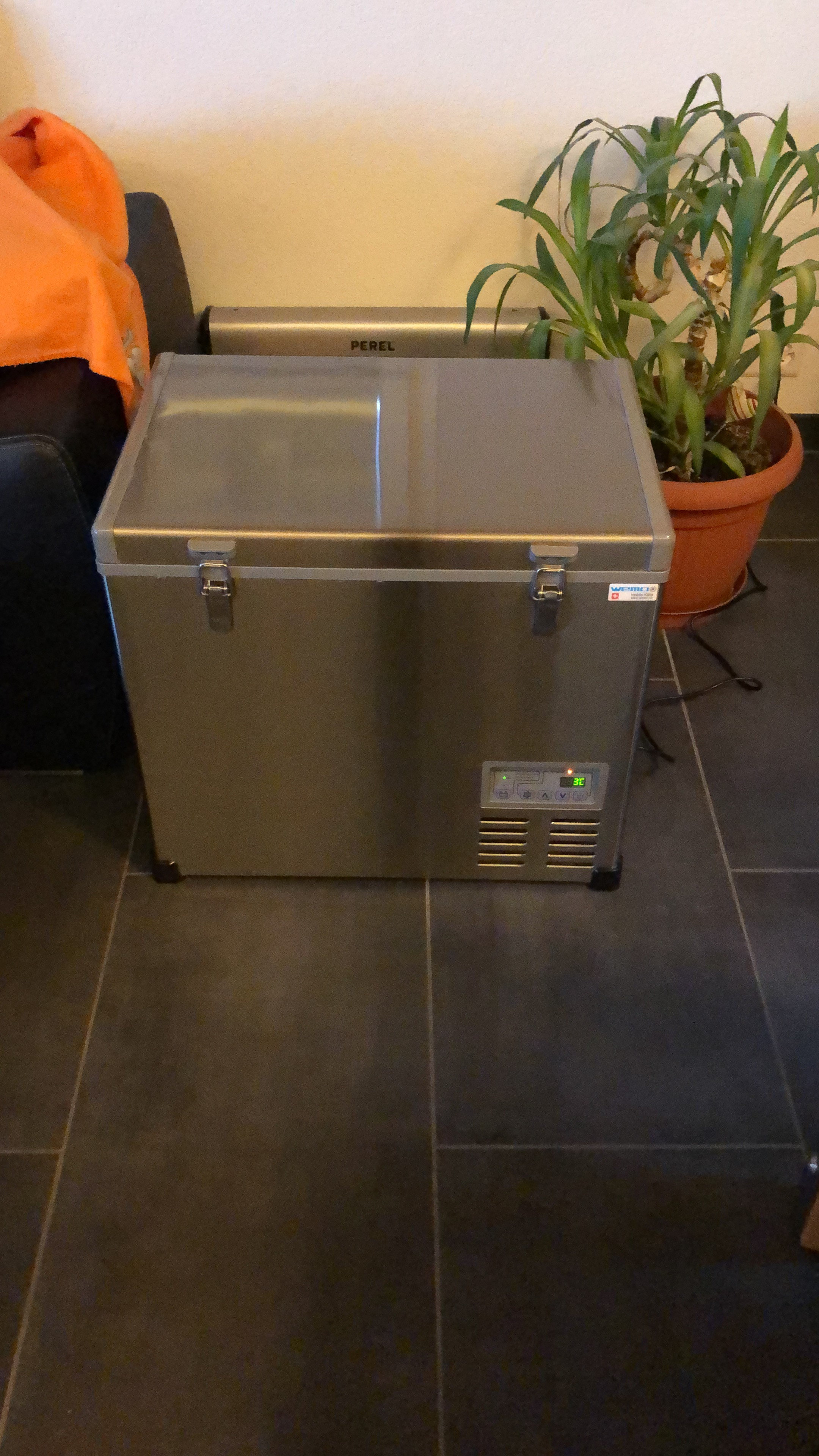

Hello,
petit retour sur un frigo de chez WEMO (entreprise Suisse)
Il s'agit d'un modèle 55 litres
La consommation horaire pour une température intérieur de 5° pour une température ambiante de 25° est de 5.9W/H
Je suis en train de faire quelques tests à la maison,
puis il trouvera sa place dans le defender.
Je vous ferais un retour pour approfondi avec le recul.

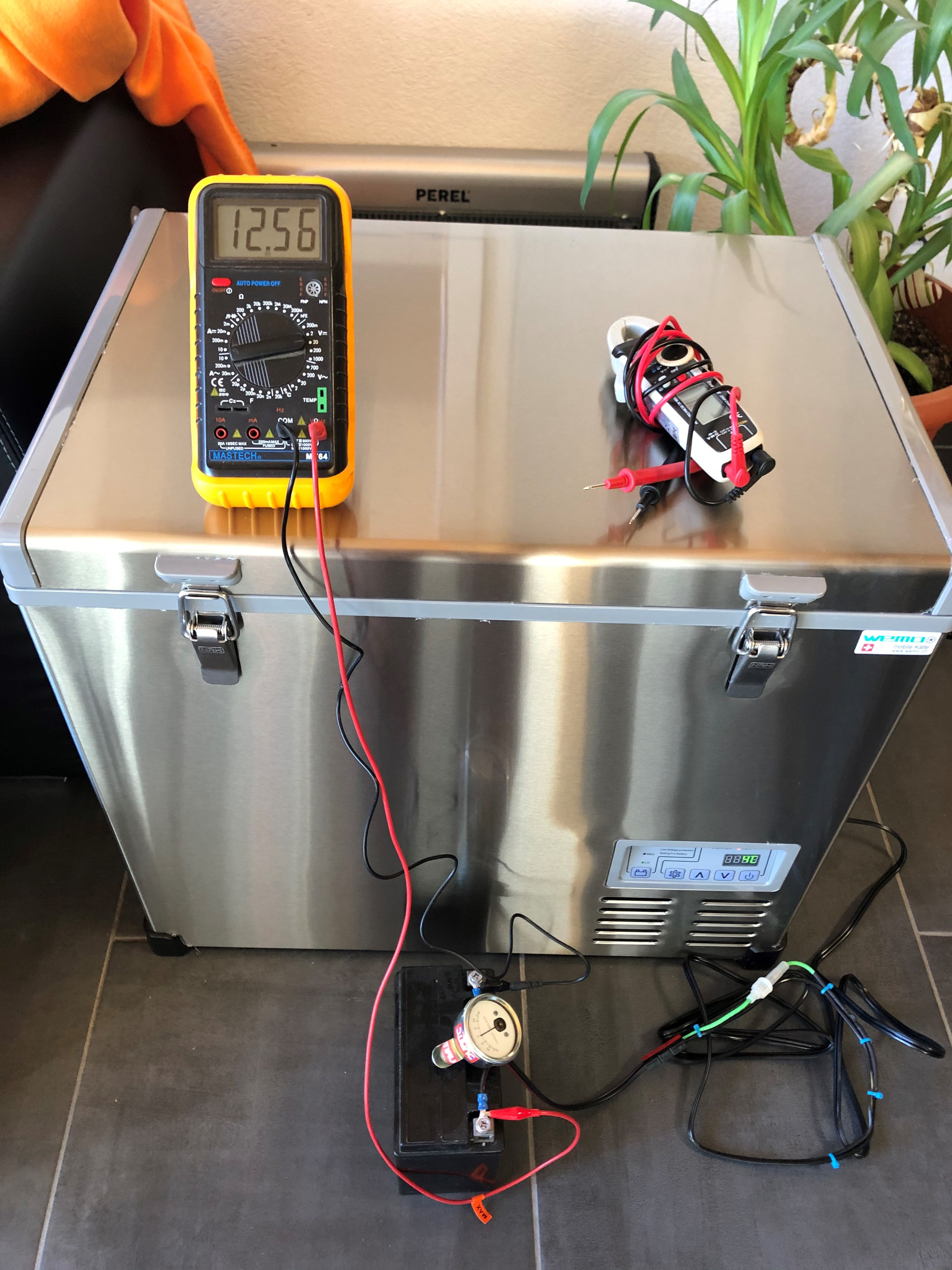

Je pense qu'il y a une erreur tes 5.9 correspondent à 1/2 Amp !!!! dès que je peux retourner au port, je mesure les 3 (1*50 L et 2*80 l)
la conso est une chose facile à tester avec un ampèremètre sur un seul brin !
Par contre, le plus important est l'Amp lors du démarrage du groupe, cela peut monter avec Danfoss 35 à 7 (84 w) tandis qu'un Danfoss 50; tu montes à 7.5 Amp ! (90 w), mets un câble de > 6 mm²
pour info, mes 3 Waeco, le moteur tourne 20/30 % du temps avec 25° et 5° dedans !
chose très importante, bien le laisser respirer tout autour, surtout dans un véhicule relativement restreint en déplacement d'air !!!
Une suggestion, maintes fois évoquée, mettre le groupe de froid juste derrière le postérieur du chauffeur ou du passager (1), si canicule, un coup de clim au pied ! sinon, le risque d'un souci est latent et de tout devoir jeter surtout la viande....

C'est les données contructeurs les 5.9w/h
En pleine charge j'ai mesuré max 4A avec la pince ampermetrique.
Sur la petite batterie de 10ah, le frigo à tenu environ 17heures pour une température de refroidissement à 5° et une température ambiante constante à 22°
Toutes les mesures sont faites avec des instruments grand public et sans rigueur scientifique.
