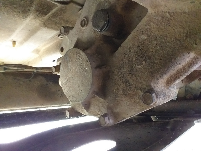

Bonjour,
J'aurai voulu vérifier le niveau d'huile de ma bôite de transfert.J'ai dévissé le gros boulon visible sur le haut de la photo,c'est bien par là qu'on vérifie? Car c'était tout sec :(
C'est une boîte SuperSélect

Sur sol plat, jusque ça déborde.

Tu confirmes que c'est le boulon de remplissage? Il est sec de chez sec,d'où mes doutes

julot07 a écrit :Tu confirmes que c'est le boulon de remplissage? Il est sec de chez sec,d'où mes doutes
oui, schéma du bas correspond a la BT V5M31 (superselect) .C'est sec si le joint est bien étanche . Si tu dévisses le bouchon le niveau doit affleurer (sur sol bien plat ) , si c'est pas le cas tu peux sonder avec un fil de fer ou le doigt pour estimer ce qui manque ...

Merci,demain je regarderai ça au jour.
