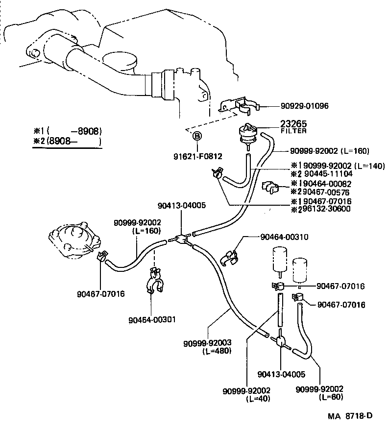

ce circuit est il conforme ? j'ai cherché sur le net et dans la rta mais je ne vois pas. sur le forum il y a bien un post sur le sujet mais pas très clair. merci de votre aide.
erwan

Je ne vois pas comment ça peut marcher ton schéma, tu ne passes pas par les vannes pour réguler entre l'admission et la LDA.

Message par cedricfred »
Mais c'est visiblement comme ça quand même, je ne me suis pas penché sur le fonctionnement exact, il faut que je creuse...
Il n'y a pas de vanne sur le circuit de pression admission, c'est direct de l'admission à la LDA. Ce que tu appelles vannes sont en parallèle du circuit les capteurs de surpression de turbo pour allumer les voyants verts et rouges au tableau de bord.
