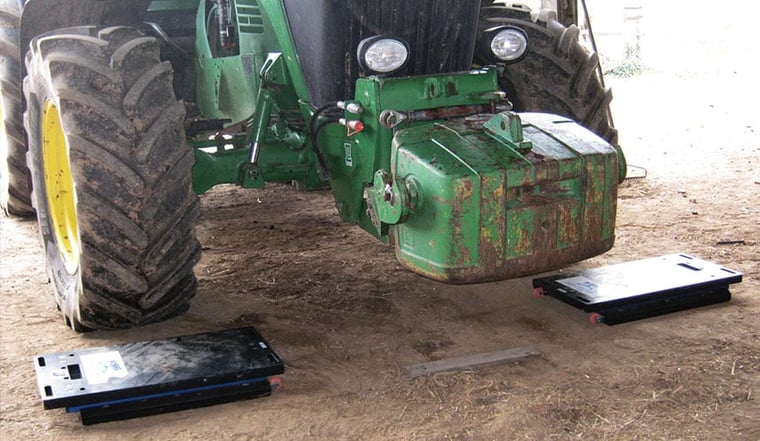

le lestage est là en agricole pour compenser un poids par traction
sur la photo on a un poids que l'on calcule par rapport a l'unité de socle sur l'arriere cela permet d'eviter d'avoir un "deux roues" avec le tracteur
Avant et pour certaines cultures on fait cela avec un lestage a l'eau (qui n'est plus de l'eau car cela gel..)
Pour ta remorque je vois pas le truc
mais souvent les gens se trompent avec une valve qui s’appelle Air & Eau
donc tu demontes l'ensemble...attention peut etre eau nocive pour la nature
tu nettoies bien avec brosse et un coup d'anti-rouile dans les fonds de jante
un fond de jante neuf
une chambre à air neuve (c'est mieux) et montage du pneu
pour info
Monter et mettre en place l’enveloppe, voir méthode “Gonflage et mise en place des talons” (page 33).
Dégonfler le pneu jusqu’à une faible pression (environ 0,5 bar).
Placer la valve en haut.
Procéder au lestage de l’enveloppe avec du liquide (eau + antigel) jusqu’à 75 % maximum tout en faisant sortir l’air (Schéma 2).
Terminer le gonflage à l’air et ajuster la pression.
et vitesse 50 km/h maxi
