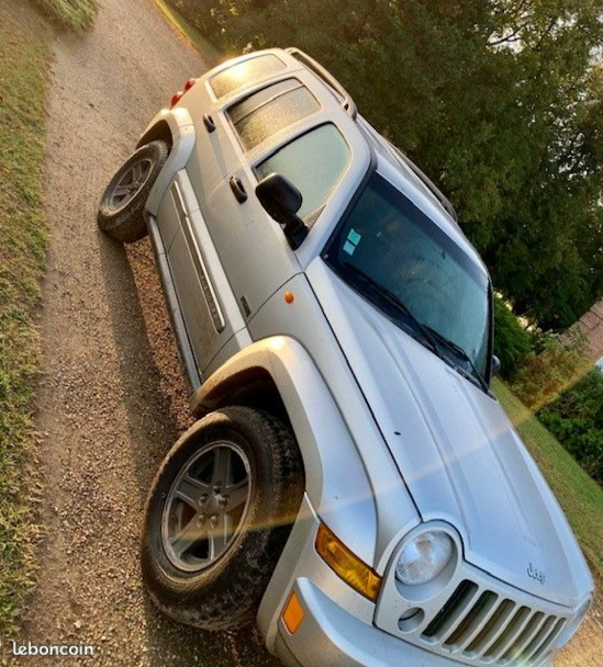

et puis je suis tombé sur cette annonce, prix correct pas mal de frais (environ 2000€) réalisés dessus les derniers 5000 kms, un prix attractif le seul soucis c'est qu'il fallait quand même faire un gros tour sur le véhicule pour lui faire une grosse révision dans les détails ...
Je n'ai que les photos de l'annonce que j'avais enregistré
donc c'est un (une ???) Jeep cherokee kj avec un 2.8 crd sous le capot (un diesel quoi ! moi qui ne roule qu'avec des essences ... j'ai l'air fin :p ig: )
Quelques petits pocs , ou rayures par ci par la mais propre quand même, en même temps pour une utilisation exclusive pour les chemins il est même trop propre ...

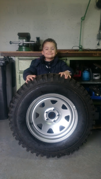

voici une photo quand j'ai reçu l'ensemble pneu / jante :
pour les intéressés : jante dots 16x6.5, 114.3x5 ET 13 centreur 71.4 (d'ailleurs ce sont les seuls ou le centreur est à la bonne taille contrairement au triangular) + pneu BLACKSTAR DAKOTA

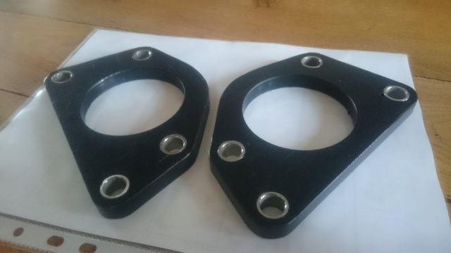

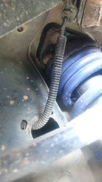

Bon par contre ce qu'il faut savoir c'est que le moteur diesel et quelques dizaines de kilos plus lourd que les essences donc après avoir monté tout ça, je me suis rendu compte que l'avant plongé toujours et que finalement j'avais toujours la même différence que quand je l'avais acheté (environ 25mm quand même !!!)
donc il a fallu que je redémonte les amortisseurs et que je prenne des cotes pour savoir de combien il fallait que je réhausse au niveau de l'amortisseur pour récupérer ces fameux 25mm
Après essai en callant avec diverses epaisseur de rondelles je peux en conclure qu'il faut réhausser de la moitié de la valeur (l'amortisseur est fixé environ à moitié distance du triangle / fusée)
Donc j'ai fabriqué des calles d'epaisseur 12.5mm pour réhausser tout ça (en PEHD noir) :
j'ai inserer en force des entretoise au point de fixation pour éviter un affaissement brutal au cas ou du plastique
pour les intéressés, j'ai les plan avec cotes scanné à l'echelle 1/1
et une fois remonté sur le 4x4 : (on les aperçois au dessus des amortisseurs)
après test visuel et dynamique ca fonctionne trés trés bien (angle cardans, butée hausse et basse etc ....)

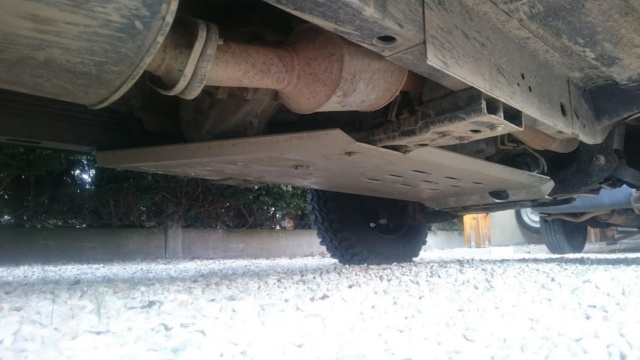

Encore après tout ça je me suis occupé des protections du sous bassement
La protection moteur et reservoir sont vraiment de bonne facture (épaisseur, renfort etc ...)

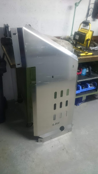

La protection de boite de transfert est vraiment light, et la boite auto n'a aucune protection et comble du combe le filtre à huile du moteur se trouve sous la voiture très très exposé ....
après une recherche de 10 min grand max, j'ai commandé une protection adapté en alu de 6mm, ça m'aurait coûté plus cher d'en fabriquer une une (pourtant pour les septiques je dispose de pas mal (beaucoup) de matériel pour pouvoir le faire ...)
ASFIR (je ne sais pas ce que ça vaut mais ça à l'air solide, et ça à l'avantage de protéger les 3 parties cité plus haut
et une fois monté
déja avec ça je me ferait beaucoup moins de cheveux blancs en passage avec des pierres qui dépassent

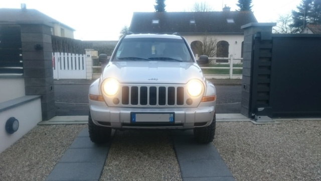

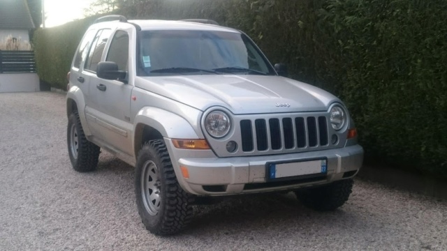

Donc après tout ça voila à quoi la bestiole ressemble, ça lui donne un look plus baroudeur et aprés mesure j'ai gagné quand même environ 8 cm en dessous c'est déjà pas mal (de toute façon au dessus il faut changer de plus grosse pièce autant acheter un toyota lol !!!)
ca le "bodybuild" un peu je trouve ! :roll:

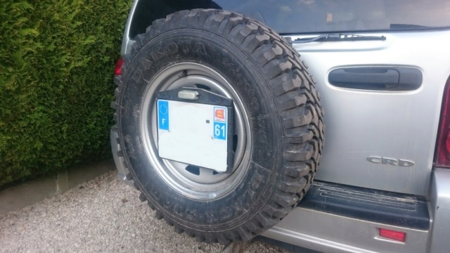

LA modif à faire quand on change la roue de secours par une plus grosse :

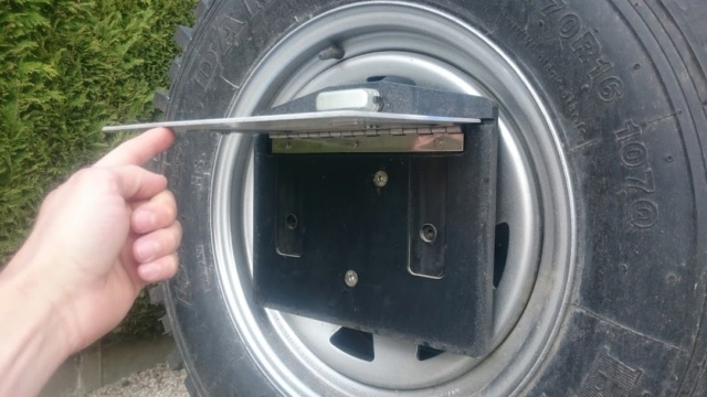

forcement les ingénieurs de chez jeep on prévu pile poil de quoi rentrer la roue dans le méga support d'origine, donc obligé de tout démonter et de refaire un support de plaque tout nouveau avec une plaque d'immatriculation ce coup-ci "carré"
J'ai repris l'idée du systeme d'origine ou la plaque se lève pour avoir accès au fixation du support comme ç a la roue se démonte facilement au cas ou ont en ai besoin ....
