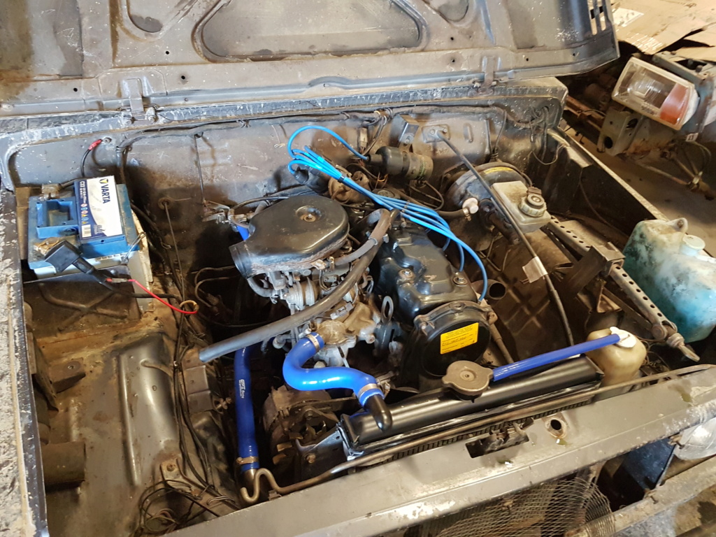

Et voilà ou j'en suis aujourd'hui depuis que je l'ai récupéré ...
Il est sur cales avec beaucoup de travail :ouin:
Ce qui a été fait pour le moment :
- Vidange moteur + tous les filtres
- Vidange ponts + boite vitesse + bt transfert
- Disques + plaquettes neufs
- Bougies neuves + faisceau allumage neuf
- Joint de cache culbu neuf + réglage du jeu aux soupapes
- Kit distri + pae + courroie accessoire neufs (j'ai pas jugé bon de faire les joints spi c'était bien sec surement déjà changés)
- Changement de toutes les durites de refroidissement par du silicone (surtout pour le style j'avoue :D )

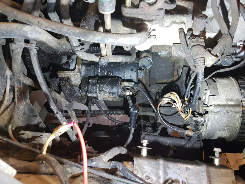

- Changement du démarreur par un occas' (neuf ça coute une jambe...)
- Batterie neuve
- Radiateur moteur neuf + purge LDR

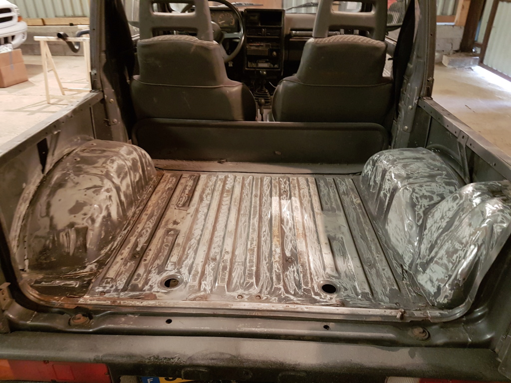

La caisse commençait à rouiller ==> ponçage + anti rouille + anti gravillon
pas de photo du rendu final sorry et la il est repeint de terre donc bon ... :lol:
Les jantes ! mon meilleur ami s'en foutait perso c'est la première chose que j'ai faite avant même de toucher la mécanique, peinture ! :diable:
La ça ressemble enfin à quelque chose ! :cool:
Parce qu'on ne traite pas que ce qu'il se voit

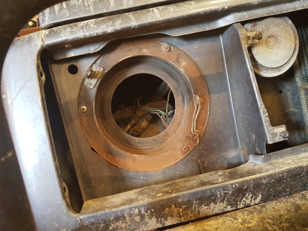

J'ai tenté de lui poser des feux à leds .....sans réussite malheureusement ça ne marche pas du moins que à moitié :hein:
Tout est dans le détail :)

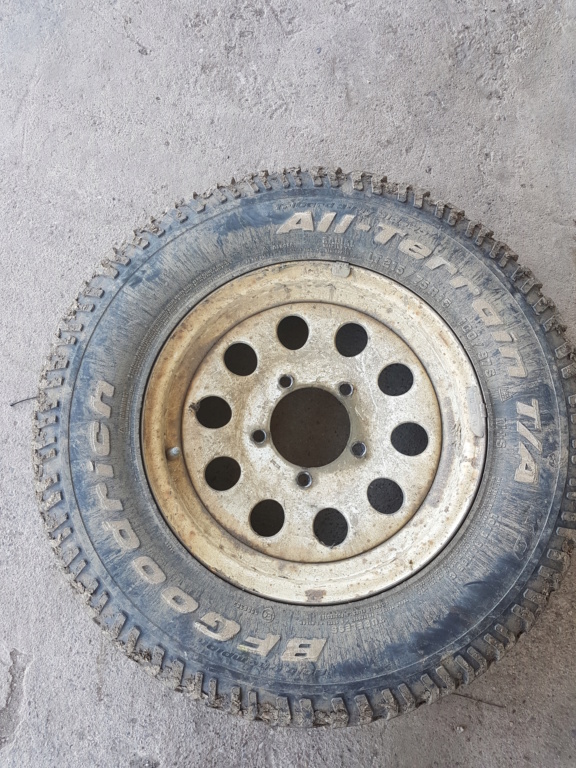

Je laisserais tomber l'idée des élargisseurs. Il faut aquérir des jantes 15x7 qui possèdent un dépot négatif de 12mm (déport négatif = roue que sort vers l'extérieur).
La jante d'origine a un déport positif de 5mm, vous ajoutez l'augmentation de la largeur de la jante (38,1 / 2 = 19,05mm) et le déport de la nouvelle jante (12mm), le gain total vers l'extérieur sera alors de 36,05mm par rapport à l'actuel; ce qui me semble suffisant pour le Suzuki, et évitera les éventuels problèmes liés aux élargisseurs.
De plus, le montage de la dimension 235/75/15 sur une jante de 5,5" est fortement déconseillé; la jante est trop étroite.
Un achat à prévoir (je dirais même indispensable) serait une boite de transfert réduite 4.16 avec cette taille de pneumatique.
Pour les feux à led, d'avantages d'informations :
viewtopic.php?t=182437-Phare-%C3%A0-led ... ost3731396

Merci pour le lien vers les feux leds ! j'ai un faisceau adaptable tout fait qui était censé inverser la polarité avec relais mais sans grand succès déjà :lol:
Si j'ai bien compris je laisse tomber les élargisseurs qui risquent de me poser soucis surtout en TT et je pars sur l'achat de 4 jantes en 15x7 ce qui en plus de m'elargir va egalement me permettre de faire passer les 235 sans aucun risque donc tout benef sans dépenser beaucoup plus d'argent et surtout pas inutilement : :clap:
J'ai 2 petites questions se faisant
- vous me dites qu'avec les nouvelles jantes je gagne un peu plus de 4cm en largeur totale, ce n'est pas un peu "juste" avec une rehausse qui va friser les +10cm ? (j'ai des jumelles de td qui vont prendre place) je voudrais pas me coucher au premier devers :lol:
- pour les jantes il me faut du 15 x 7 déport 0 ou déport -6 ? il y a les 2 à vendre :hein:

Marc88 a écrit :je pars sur l'achat de 4 jantes en 15x7 ce qui en plus de m'elargir va egalement me permettre de faire passer les 235 sans aucun risque donc tout benef sans dépenser beaucoup plus d'argent et surtout pas inutilement : :clap:
Je me suis trompé pour les jantes, excusez-moi, je corrige mon post précédent.
Les jantes en 8x15 qui ont un déport de -24. Je ne trouve plus de jantes 7x15 avec un déport supérieur à -6mm; pourtant dans mes souvenirs, c'était 7x15 ET-12mm. :hein:
Pourquoi réhausser de 10 cm ? De quelle manière ? Quel profil de pneu avez-vous choisi ?

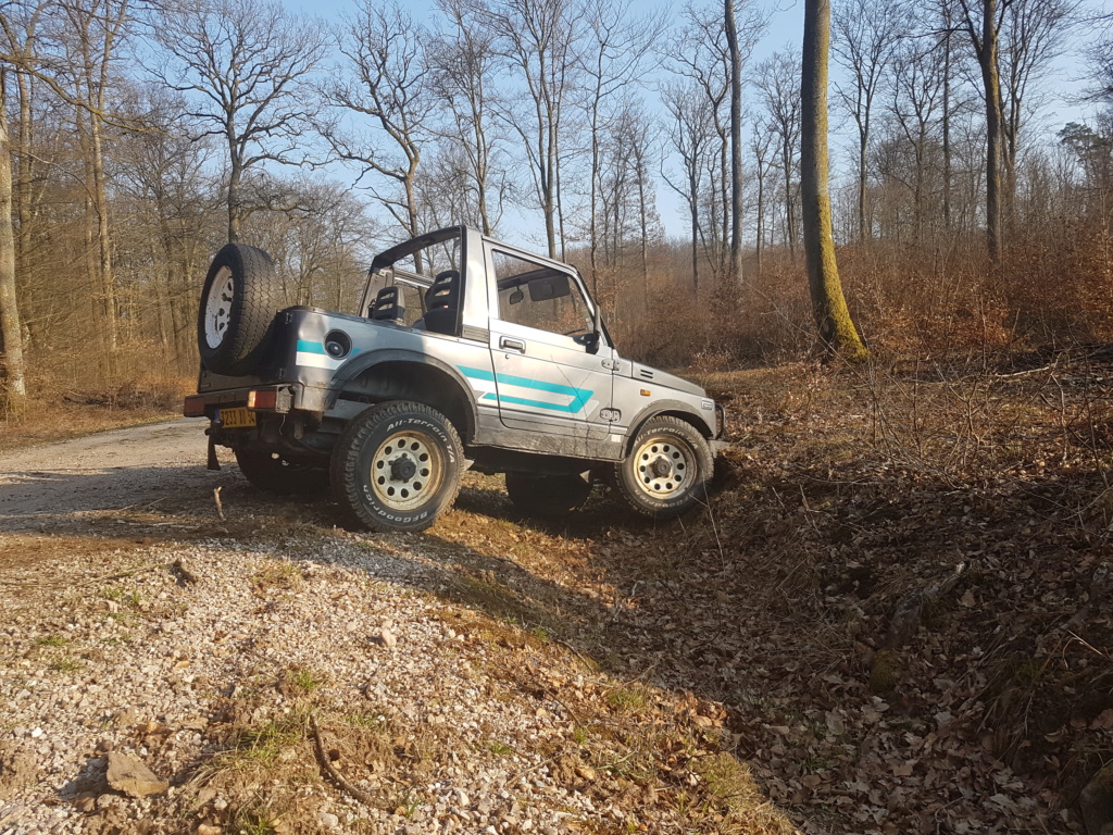

Mon ancien Samuraï, réhausse +7cm, jante 7x15 ET-12, pneu 30/9.5/15 (équivalent 235/75/15) :
(les extensions d'ailes sont plus larges que celles d'origine)

Le même avec une réhausse moins importe à partir de lames d'origines, de jumelles allongées, et d'amortisseurs plus longs :
