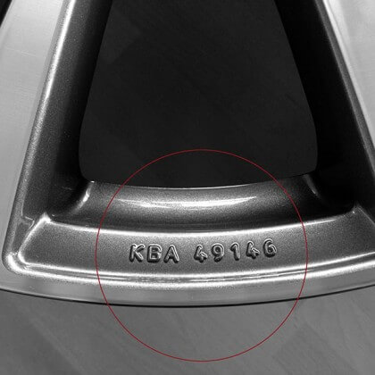

Sae j2530 c'est pour l'aftermarket.
https://www.sae.org/standards/content/j2530_200911/
Les jantes d'origine ne l'auront pas.
Et ton centre TUV n'accepte pas de jantes avec le KBA ?
je vois pas pourquoi ils se fixeraient sur une norme US, si des jantes ont été validées pour ce véhicule par le Kraftfahrt-Bundesamt (administration fédérale des engin à mooteur (RFA)).
j'explique: en Allemagne, pour mettre une jante aftermarket sur le marché, celle ci doit comporter (moulée en face extérieure) "KBA XXXXX" --> XXXXX 5 chiffres qui correspondent à une liste de véhicules compatible officiellement avec cette jante.
Les Polizisten sont ainsi capable de vérifier en bord de route que l'usager ne roule pas avec des roues qui n'ont rien à faire sur sa voiture.
par exemple:
https://www.brock.de/Gutachten/Brock/B2 ... 1-60,1.pdf
-->a partir du code a 5 chiffre, il sort une liste de véhicules officiellement compatibles.
L'europe étant ce qu'elle est, si un montage a été homologué en Allemagne, il l'est partout.
NOTE: dans l'autre sens, le systeme francais ou on peut coller n'importe quelle jante sur n'importe quelle caisse n'est pas transposable en Allemagne :D , mais ils n'ont pas encore poussé le vice jusqu’à être chiant sur le sujet.
J'imagine que c'est un H3? moteur? année ?
Après, trouver des jantes qui aient été validée sur ton vehicule pour le marché allemand, c'est pas forcément facile!

Tooffy a écrit :Sae j2530 c'est pour l'aftermarket.
par exemple:
Dankeschön, oui KBA sera aussi accepter, bon à savoir merci ;)
