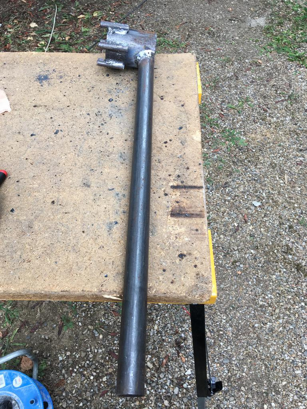

Tapoter ça suffit pas, même si elle n'est pas "soudée". Les jeux de montages sont trop faibles pour que cela sorte à la main dans 100% des cas.
Avec 2 fers plats et 3 bouts de tige filetée, il faut se faire un arrache:
Arrache-poulie damper "soudée":
Arrache-tambour:
Ça vaut zéro si l'on garde quelques chutes et riblons au fond d'une caisse, la boulonnerie adaptable à l'infini et la soudure chez le ferronnier du coin si on n'est pas équipé.
