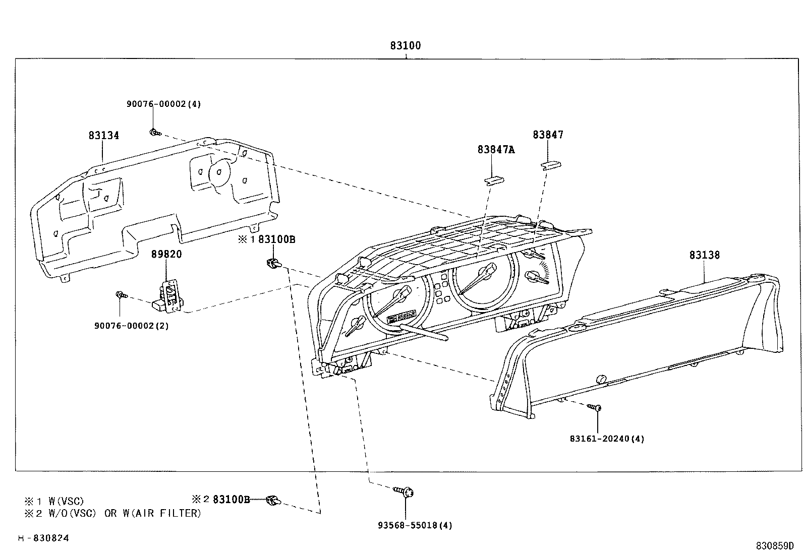

J'ai mon bloc compteur a démonter, j'ai enlevé les caches, les 4 visses du bas, les 2 du haut, mais il ne vient pas.........................
J'ai loupé un truc?
C'est un 100 de 2006.

Peut-être les agrafes 83847 sur la casquette ?

Jy suis arrivé , il faut déjà basculer depuis la casquette et ça passe au mm.......

pat 25 a écrit :Jy suis arrivé , il faut déjà basculer depuis la casquette et ça passe au mm.......

J’avais essayé un jour de le démonter pour nettoyer l’intérieur poussiéreux mais je n’y suis pas arrivé
On dirait que quelque chose résiste. Je n’ai pas osé forcer de peur de faire une connerie.
Si tu pouvais préciser un peu plus la procédure ce serait sympa
Le mien est de première génération, il y a peut être une façon différente de le démonter

La casquette est en mousse, il faut faire passer le compteur en levant la mousse ensuite le bas arrive mais ça passe au mm......

Bon j’ai essayé et rien à faire
Pas de mousse sur le mien et même le volant baissé à fond il manque encore de la place
De plus j’ai aperçu à l’arriere Deux câbles reliés au bloc...
Comment on démonte le sommet du cache entre le volant et le bloc ? Si je le démonte ça passera peut-être
