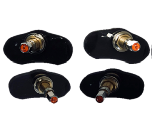

Je regarde pour monter un TPMS sur les roues du D'max.
Les capteurs sont associés à des valves métal qui vont sûrement trés bien sur des jantes alu, mais elles vont toucher le voile de la roue, à cause du déport en +30.
Là, j'ai des valves en TR413 qui tombent pile, j'ai peur que les trucs de métal cassent dans une ornière ou un passage scabreux.
Est-ce qu'en bricolant un peu, on peut coller le capteur en fond de jante, sans valve spécifique ?

TotoCamboui a écrit :Est-ce qu'en bricolant un peu, on peut coller le capteur en fond de jante, sans valve spécifique ?
Vincent
Perso je pense que non , CF cage de FARADAY ,https://fr.wikipedia.org/wiki/Cage_de_Faraday ; le pneu étant constitué d'une carcasse métallique le récepteur ne verra jamais les émetteurs . Je pense :elan: que les valves servent d'antenne.
Surtout en 432 . 920 MHz .

tu fais comme moi
j'ai trois jeu de roue en equipement pour essais pneu
actuellment un jeu pneu hiver en 265/70r17
autre en KM3 BFG 265/70r17
et en AT Hankook 265/70r17
et tous en TPMS de ce style et cet equipement est celui de mon ancien LAnd
de plus je peux changer de type de valve acier/alu ou caoutchouc car je programme les capteurs comme je veux
Voilà dans ce domaine que je domaine depuis 11 ans (je forme les gens dessus) on peut faire un paquet de truc
j'ai jamais casser de valve alu ou metal en TT ou en raid depuis 12 ans
et pour le deport Là aussi je suis un poil pas d'accord
PS il y a 15 jours on vient d'equiper des camions avec des TPMS camion pour le chantier
et aussi des tracteurs
si tu as besoin de plus de renseignement et que tu traînes sur Clermont j'y suis pour des formations autour des TPMS donc autour d'une bière
On peut refaire le monde des 4x4 :clap:

le leader Europe de la valve TPMS la filiale de chez Bib

C'est quelle marque/fabriquant ton système sur tes 4x4 perso ?
Vincent
j'en essaye entre 3 et 4 par ans pour validation pour notre réseau
et il y a pas mal de merdouille sur le marché
déjà les trucs avec le bouchon capteur on laisse tomber cela fatigue très rapidement les sièges de valve et souvent les fuites arrivent par cette fatigue
on peut avoir des chocs de 5kg sur la valve a certaines vitesses a cause de cette équipement :(
