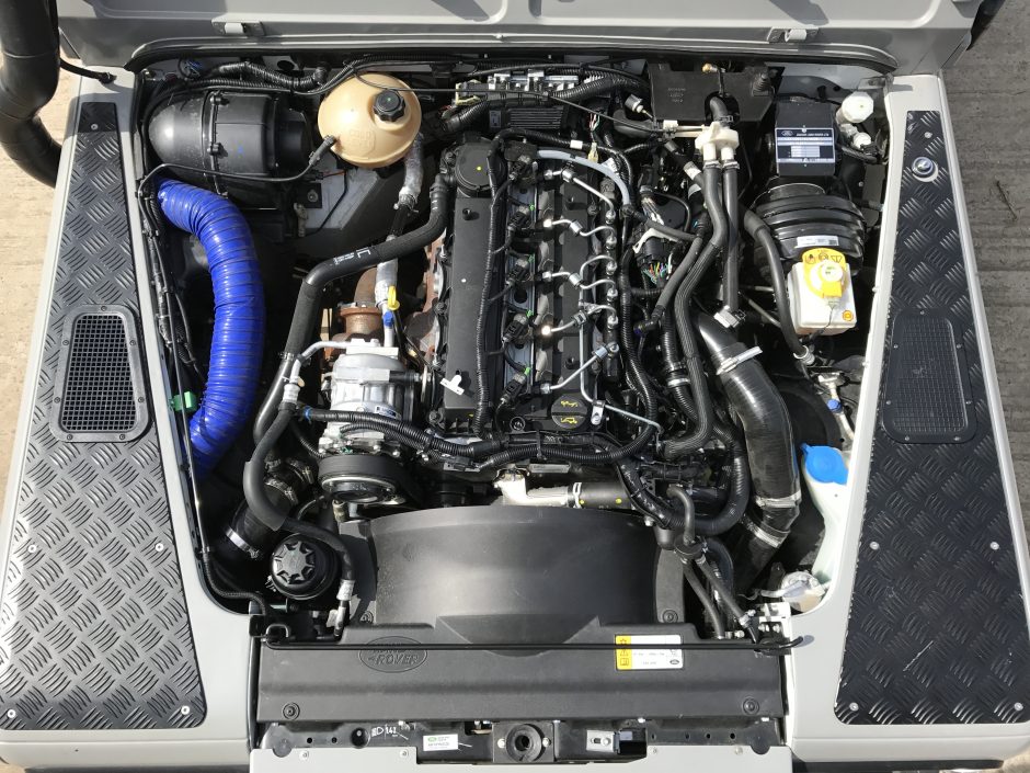

Bref, du coup, un 2,4 m'irait plutot bien, mais comment faire la difference, visuellement parlant sur ces deux modeles ??
Car bien sur, le modele que je vise, et bien, il est 02/12, :D donc comment faire pour savoir si c'est un 2,2 ou 2,4 ?? :hein: :D
Merci pour votre retour.
JMTT
re: TD4 2,2 ou 2,4
Message par JMTT »
L'isolant phonique est plus grand sur le cache culbu du 2,2 et si HT ou SW la poignée de porte arrière est percée de 3 trous ......

Suffit de regarder la cylindrée sur la carte grise :)
re: TD4 2,2 ou 2,4
Le numero de serie doit te dire sans erreur ce qu'il y a sous le cqpot.

Mention P1 sur la CG :cool:
