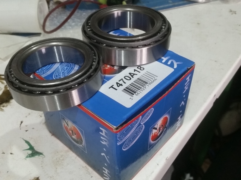

bonjour :hello: j'ai commandé un jeu de roulements estampillé "Equipementier Origine" pour mon TOY.
j'ai reçu ça :
pouvez-vous me confirmer ou m'infirmer si c'est bien une monte d’origine pour les TOY :hein: ?
merci d'avance pour vos éclaircissements .

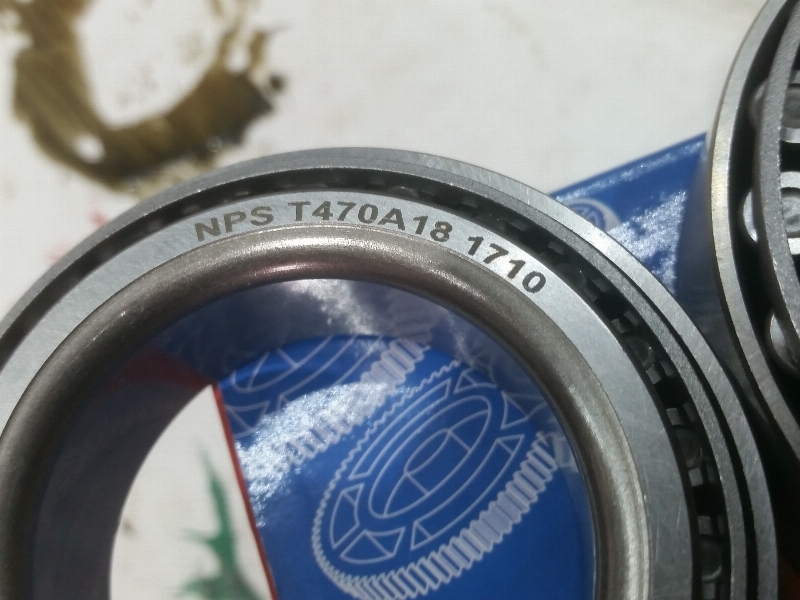

Nippon Pieces Service (NPS)
Exemple : https://www.oscaro.com/roulement-de-rou ... 1397-654-p
C'est de la "Piece de qualité origine"
Ca tombe dans la 2e ou 3e catégorie : http://www.euromotor.info/wp-content/up ... tatifs.pdf
A mon avis pas de soucis

Me semble que quand tu commandes chez toy, c est du koyo en OEM

HJ61alex a écrit :Me semble que quand tu commandes chez toy, c est du koyo en OEM
un des fournisseurs toy est bien KOYO en monte d origine

tristanlcf a écrit :un des fournisseurs toy est bien KOYO en monte d origine
Idem chez Daihatsu, c'est du KOYO ;)

NPS n'a rien a voir avec toyota c'est de la pièces a bas coup rebadgé
pas de bon retour
Koyo, Aisin... sont par contre des fournisseurs d'origines ;)

Pas si simple
Aisin en embrayage ok
Mais en roulements ...
Un peu de lecture sur NPS et les distributeurs de pièces pour japonaises que l'on trouve dans nos contrées : http://journalauto.com/lja/article.view ... pementiers
Tout dépend du sourcing de la pièce ... et c'est là qu'on a de plus en plus de mal à s'y retrouver
NPS affiche pour ses roulements "Original parts or equivalent quality for Japanese, Korean and derivative vehicles"
Mais pas plus d"info sur où ils se fournissent pour ces roulements
Dans leurs FAQ :
2 - Vos produits sont-ils d’origine ?
Tous nos produits sont de qualité équivalente à l’origine. n.p.s. travaille avec les plus grandes marques, fabriquant pour la première monte.
Mouais :D
