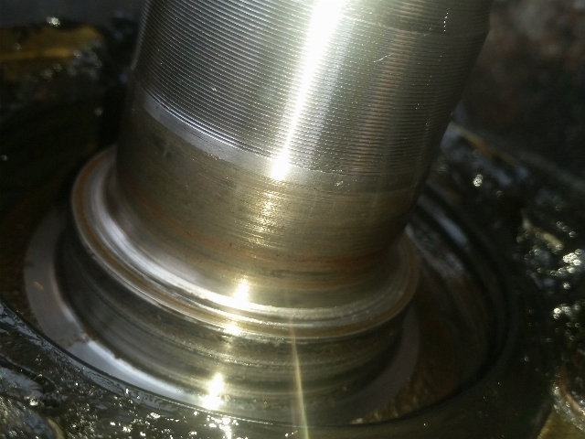

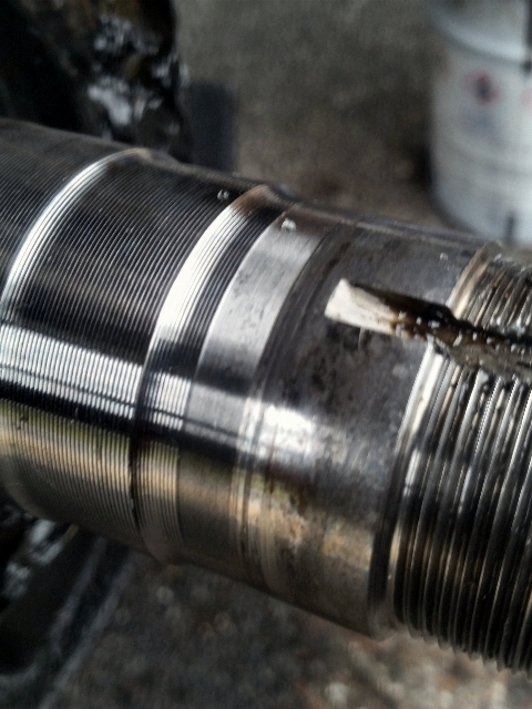

Voici l'état de ma fusée , qu'en pensez vous ? :hein:

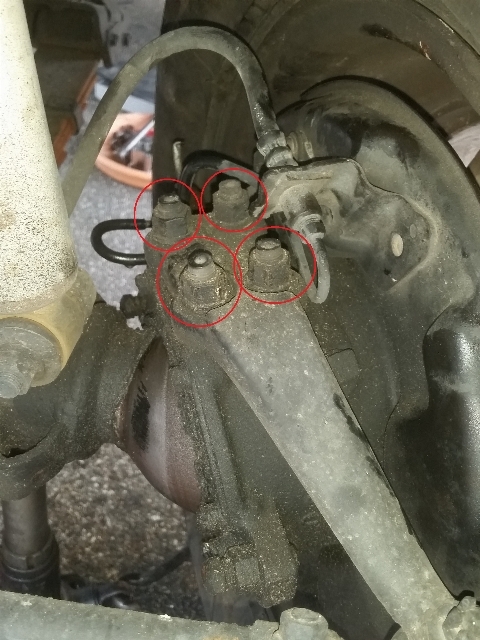

Voici les responsables de mon jeu : les 4 écrous étaient desserrés
Merci à tous pour votre intervention :) :f4x4:

Les Moyeux des LJ, je pense qu’ils ont le même nombre de roulement que les KZJ, donc deux pour moi.
La portée de la fusée, au niveau du premier rlt (coté verrouillage), peu s’abimer, la bague intérieur de ce roulement n’est pas bloqué sur la fusée puisse que c’est ajusté par le couple que l’on donne pour le serrage des deux rlts.
J’ai déjà dû remplacer la fusée du fait que la portée du roulement était marqué.
Je trouve même que le roulement même avec une fusée neuve, se monte trop librement (plus que glissant).
