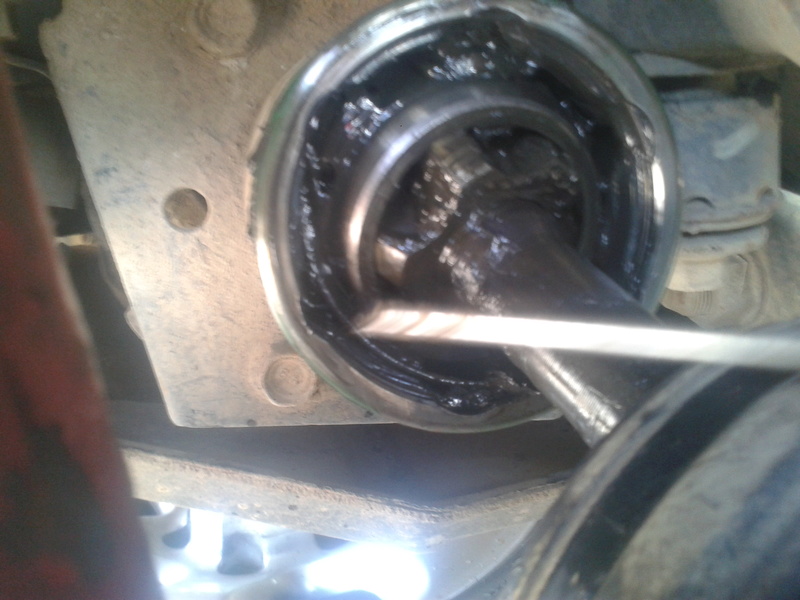

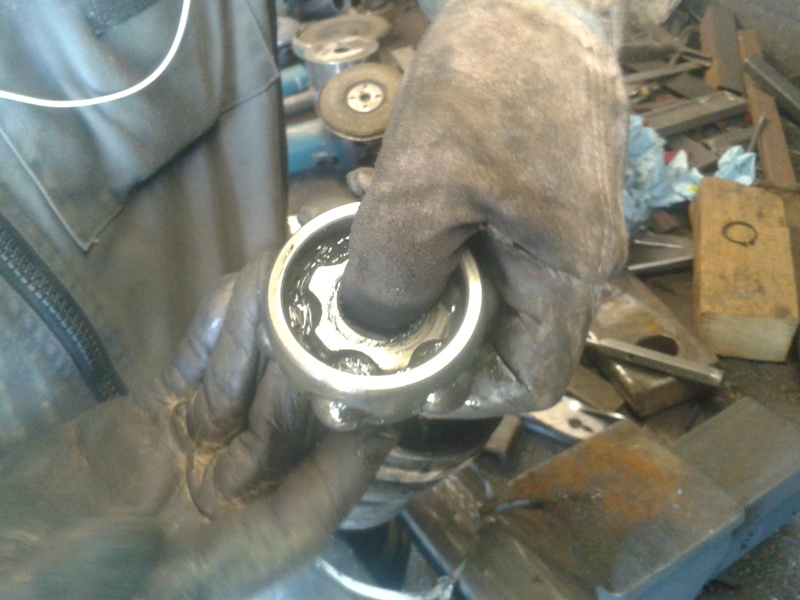

Message par ange_remy »
j ai change les mien pas u bessoin de tulipe j ai changer coter roue et coter ponts juste faire attention bille au démontage

re: Front B - ref soufflets de cardan
si sa peux t aider
Message par Alex_treme »
Salut,
Heureux que ma réponse t'ai aidé également :)
Personnellement j'ai changé les 4 à même le sol sans étau, c'est bien allé
Tu peux même le faire sans démonter les fusées, les deux côtés ça passe j'ai fais comme ça
Mes rotules étant assez rouillées je voulais pas prendre le risque.
Regarde une photo trouvée sur le teto pour te montrer
Bon courage :)
