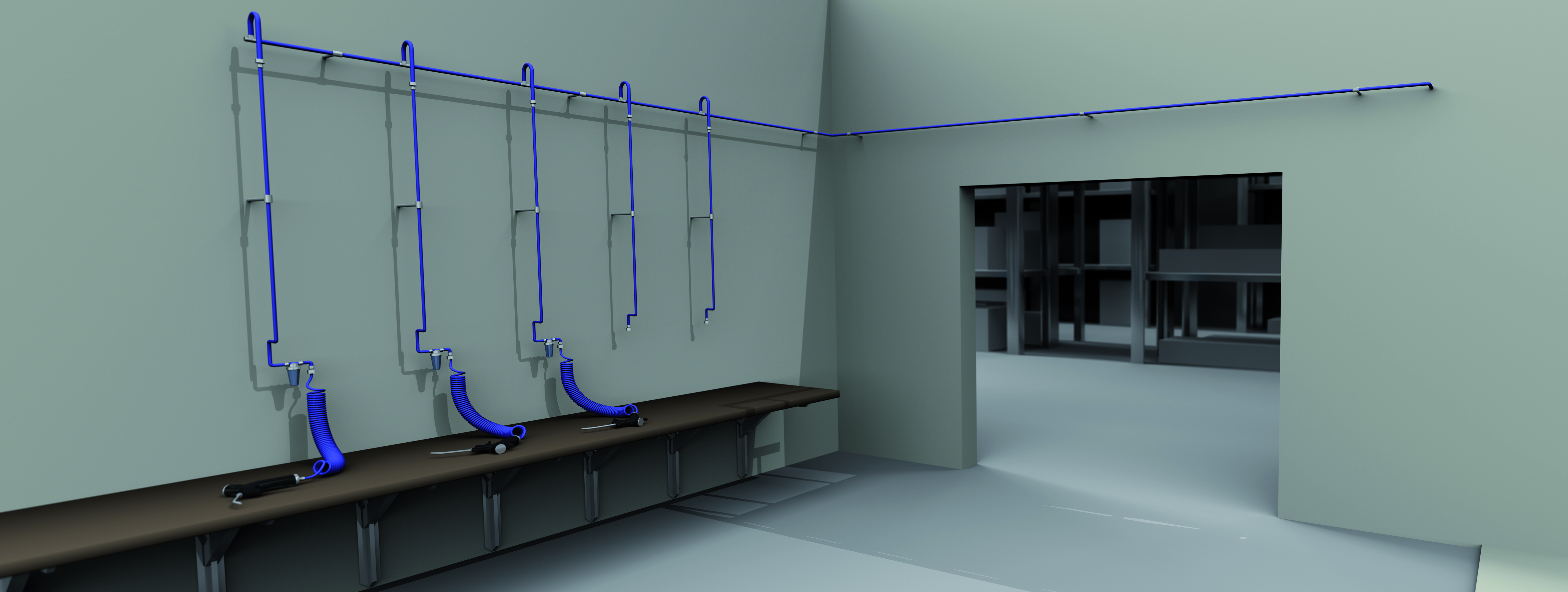

Voila pour les crosses :
http://www.aeolia.fr/wp-content/uploads ... _10434.jpg
Sinon, le tube qui sortira de la cuve devra être pris sur la pzrtie supérieure de la vessie, sinon tu as risque d'emport d'eau.
Idem, achète un petit filtre déshuileur/deshydrateur (exemple https://www.manomano.fr/filtre-et-regul ... re-1810984 )et tu travailleras de manière efficace.
