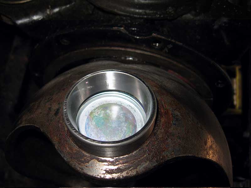

les rlts et rondelles du pivot
la rondelle bouchée va coté bol, pour extraire le rlt on est obligé de la détruire donc neuf obligatoire
