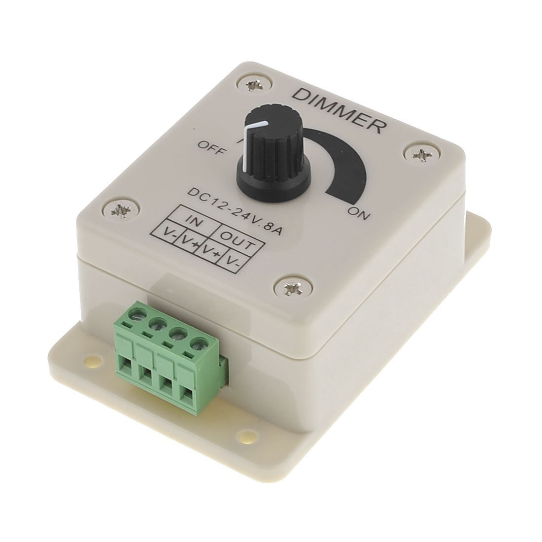

Me reste à étudier la question et voir si dans le commerce comme "Amazone ou AliExpress" on peu trouver un hacheur PWM adapté
Pour la théorie j'ai trouvé là :
http://ebrois.free.fr/cours/enp/hacheurs.htm
Pour la pratique il y aurai ça ? :hein:
https://www.amazon.fr/12V-24V-interrupt ... ewpoints=1
https://www.amazon.fr/dp/B00XE3GLZI?psc=1
ou ça ??? :hein: :hein:
https://www.amazon.fr/Phanteks-PH-PWHUB ... acheur+PWM
Histoire aussi de pas faire grille rétine avec mes barres LED non plus ;)

non la puissance des veilleuses c est 5w

C'est clair que 36w ca fait un peu trop... j'ai ce projecteur de travail sur un bateau et ca eclaire tres fort...

Il faut chuter a 6 V , 9 V tu as encore beaucoup de luminosité. Image si c'est encore trop puissant il suffira de rajouter des diodes 1N407 en série pour faire un chute de tension de 0,6 V a chaque fois. Je ne connais pas la consommation réelle de ta barre de led , le régulateur en exemple risque d'être trop juste .
