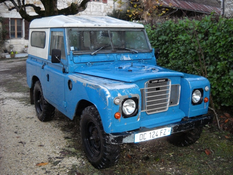

Le cabriolet va partir vite, il faut que je trouve un véhicule de remplacement pour tous les jours ..
Évidemment un LAND !
Dans les séries, en terme de fiabilité moteur, il vaut mieux un mazout ou essence ?
Je fais que des ptits trajets ... :(
Celle la me plait bien :
( a part l’horrible PC, et les jantes ! )
https://www.leboncoin.fr/voitures/10802 ... tm?ca=22_s

Remontée simple comme ça serai parfait ! Il ne me manque plus que le braque pyrénéen :) :o :D

Ba il est au même prix mais il est pourri [emoji1]
Par contre c'est un essence, mais je sais pas se qui est mieux ..?

Merou louche a écrit :Ba il est au même prix mais il est pourri [emoji1]
Perso j'avais pensé un temps à un 88 essence, puis j'ai acheté un 110 300 tdi :lol: mais il fraudais pouvoir essayer les 2
y'a celui la aussi, même si il parait pas trop rouler ...
https://www.leboncoin.fr/voitures/1078015868.htm?ca=21_s

Merou louche a écrit :Le cabriolet va partir vite, il faut que je trouve un véhicule de remplacement pour tous les jours ..
Même base (le diesel a été fait à partir de l'essence) niveau fiabilité je dirais que ça se vaut, l'essence est plus souple (beaucoup) plus silencieux et plus puissant, contrepartie il consomme beaucoup plus (9/12 litres contre 15/18 litres)
Si tu roules peu moi je dirais un essence, le diesel aime moyen les petits trajets toujours à froid
sans aucun doute l'essence.
le 2 l 1/4 essence est hyper fiable, rarement e panne et simplissime au niveau mécanique
le diesel à le même bloc , avec des compressions deux fois plus élevées, et la fiabilité s'en ressent. ;)
