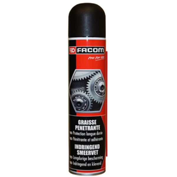

je sais : y en a qui connaissent déjà le produit... mais ça peut servir à d'autres
depuis plusieurs années je suis embêté par ma serrure arrière (de patrol puis de defender) qui avale cette poussière fine (fech-fech ?) qui s'envole derrière le 4X4.
le sable très fin c'est pas un très bon lubrifiant... d'ailleurs on dit... bon :D
j'avais l'habitude de laver à l'eau sous pression, puis, quand c'était sec dedans, de pulvériser de la WD40, mais l'huile fine ça coule...
j'avais des problème de gâche qui refusait de se lever et restait coincée => porte bloquée fermée ! ! !
j'ai découvert de la graisse en spray qu'on peut pulvériser au milieu de la serrure grâce à une paille et qui est de la vraie graisse EPAISSE et COLLANTE qui reste sur les pièces

Mouais...
Du coup ta graisse elle colle le sable et tu fabriques de la pâte à roder qui va tout bouffer à la longue.

camembert a écrit :Mouais...
je pense que l'année prochaine je collerai un bout de scotch Mc Gyver sur la serrure ! :D

re: graisse épaisse en spray avec paille
ça, c'est ce que j'utilisais jusqu'à présent... c'est trop "filant" ça n'adhère pas aux pièces

J'utilise de la graisse blanche en en spray.
Depuis que j'ai vu mon mécano en mettre sur les pick up des alpagistes de nos montagnes (et pas que sur les serrures) et effectivement ca tiens bien même après lavage....
ça tient sur les doigts aussi :lol: je sais pas ce qu'ils y mettent mais ça colle ! c'est tout bon :clap:
Message par JMTT »
La graisse pour chaîne de moto tient bien également.
pas du tout
ça a fait du mortier :D
serrure 'collée' au bout de trois jours
