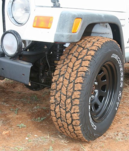

Je souhaite acheter des Cooper Discovery AT3 qui sont pour moi un bon compromis route /tt par contre ils ne se font pas en 110V Mais en T
D'un autre côté on ne peut pas aller au delà de 130kmH ..
Merci

Ils vont supporter les 2 tonnes duGC?
Merci
Willys 1944
re: 110 V
110, c'est l'indice de charge, tu ne peux pas le baisser, quelquesoit la situation.
Si ton GC est homologué en 110, c'est bon.
Par contre, pour l'indive de vitesse (V dans ton cas), tu peux le baisser dans des conditions particulieres (pneus hivers) (mais, je ne sais'pzs si tu peux passer de V a T, ca fait quand meme 3 indices d'écart )

le V ou t c'est ce que j'aimerai savoir!!

tu es en quelle taille ?
265/60 R18

265/60/18 110 V d'origine. et je ne vais plus en Allemagne . de toutes façons , je suis plus souvent à 125 qu'à 130.

J'en déduis que je peux monter des 110T . ;) Merci
